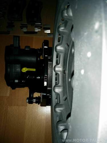

1x 8K0 615 611 A -> Deckblech f. Bremsscheibe links
1x 8K0 615 612 A -> Deckblech f. Bremsscheibe rechts
2x N 910 417 02 -> Rippschraube (M12x1,5x38)
2x N 911 268 01 -> Rippschraube (M12x1,5x62)
2x 8T0 615 601 -> Bremsscheibe 330x22mm gelocht und belüftet (mit Index A = Wavescheiben)
1x 4G0 698 451 -> 1 Satz Bremsbeläge
1x 8K0 615 404 D -> Bremssattelgehaeuse mit Stellmotor rechts (Bezeichnung auf Sattel 6455/A)
1x 8K0 615 426 A -> Bremstraeger mit Fuehrungsbolzen rechts (Bezeichnung auf Träger 6461/D)
1x 8K0 615 403 D -> Bremssattelgehaeuse mit Stellmotor links (Bezeichnung auf Sattel 6454/A)
1x 8K0 615 425 A -> Bremstraeger mit Fuehrungsbolzen links (Bezeichnung auf Träger 6460/C)
Rs5-teile-ha
Rs5-sattel-bs-belag
Schaut gut aus.
Das mit den unterschiedlich langen Schrauben hat sich ja schon geklärt.
Das einzige was mir in der Liste noch abgeht ist der Dichtungssatz für's Bremssattelgehäuse.
also:
1x 3D0 698 671 -> Dichtungssatz für Bremssattelgehäuse

Ich möchte das Thema gern noch einmal aufgreifen.
Ich suche noch nach einer besseren Bremse für mein Audi S5 V8 Coupe.
Ich habe mir bereits die MTM/Brembo-Bremse angeschaut und bin jetzt auch auf die Möglichkeit der RS5 Bremse gestoßen.
Kann mir vielleicht ein User, der auf RS5-Bremse umgerüstet hat ein paar Erfahrungen mitteilen.
Gerne doch 😉
Ich habe an der VA & HA ( HA aus optischen Gründen da der Umbau dort keine Erhöhung des Bremsmoments ergibt - jedenfalls wenn schon die 330mm Bremse verbaut ist ).
An der VA erhöht sich das Bremsmoment um etwa 15% ( 5% Scheibe 10% Sattel ) - das sind die Werte die sich durch den größeren Hebelarm/Belagfläche und Kolbenflächen ergeben. In der Praxis. d.H. bei normaler Fahrweise merkt man davon überhaupt nichts - was auffällt ist die etwas bessere Dosierbarkeit . Wenn man zügig bis schnell unterwegs ist, spielt die größere und besser Belüftete Bremse schon ihrer Vorteile aus. Mehrfaches Bremsen aus hoher Geschwindigkeit stellt überhaupt kein Problem da, die S5 Bremse mahnte da schon recht früh eine gemäßigtere Gangart an. ESP und ABS regeln genau so sauber wie vorher - ich habe aber das Gefühl das auf nassem/glatten Untergrund die VA etwas stärker "eingefangen" wird wie früher. Da mir ein echter A/B Vergleich fehlt, ist es aber eher subjektiv als eine objektive Feststellung. Es ist aber keines Wegs störend oder unangenehm da man es nur bemerkt wenn der Wagen untersteuert.
Ein kleines Problem scheint die RS5 Anlage allerdings zu haben - sie ist nicht ganz Geräuschfrei ( und was man dazu Forenübergreifend lesen kann, ist das wohl normal ).
Bei meiner Anlage tritt dieses Quietschen nur in einem sehr engen Temperaturbereich auf : ist die Bremse kalt ist ruhe, hat sie leichte Temperatur, quietscht sie kurz vor dem Stillstand, bei normalen bis heißen Temperaturen ist wieder Ruhe. Dieses Quietschen tritt immer nur ganz kurz vor dem Stillstand auf wenn man ganz sanft auf der Bremse steht - bremst man etwas härter ab, quietscht sie nie, ganz gleich bei welcher Temperatur.
Optisch ist der Umbau natürlich auch klasse - die gelochten, großen Scheiben machen gerade bei 20" Rädern schon was her 😉
Ich würde jederzeit wieder auf die RS5 Anlage umbauen - ob man da jetzt die Wave oder die normalen Scheiben benutzt ist wohl eher Geschmackssache - mir persönlich gefallen die Wavescheiben von der Optik nicht so gut.
