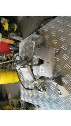

Ich habe meine vmaxx Big Brake hier gekauft. Die waren vom Service und vom Preis die günstigsten.
http://kleinanzeigen.ebay.de/.../297253817-223-1894?ref=search
Schade, dass es die nicht größer gibt. Ich überlege auch immer noch welche Bremse es werden soll. Die S5 Bremse nachzurüsten ist doch schon ein teurer Spaß.
Alles was den gleichen Scheibendurchmesser und Kolbendurchmesser hat, wird kaum besser bremsen. Man kann zwar mit den Scheiben und anderen Belägen rumspielen um marginal bessere Reibbeiwerte zu erzielen, aber wirklich "besser" und standfester wird die Anlage nicht.
Konsequent wäre eine Umrüstung auf S5 oder RS5 oder halt die V-Max oder K-Sport Dinger. Ich tendiere eher zu OEM Teilen weil man da auf Dauer eine gesicherte Ersatzteilversorgung hat - auch weil es dort oft auch preiswertere Aftermarket Teile im Zubehör gibt. Bei Speziallösungen wie K-Sport, kann es sein das es nach ein paar Jahren keine Teile wie Reibringe oder Bremsbeläge mehr gibt.

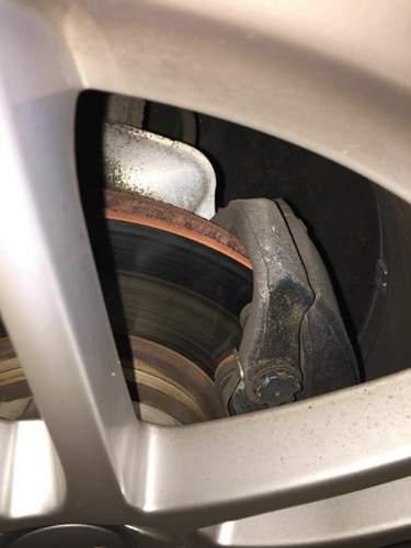

Mein Bremse nach einer Runde Nordschleife. Es war die erste und einzige Runde. Ab Adenauer Forst fing es an zu stinken. Danach Mega Fading. Fahrzeug A5 2.0 Tfsi 211 Ps. Die blaue Färbung verschwindet langsam. Bremsen werden eh nun getauscht. Kann jemand bessere Beläge empfehlen? Bin kein Heizer, aber es war schon erschreckend wie schnell die Bremse am Limit ist.
Solange sie nach der Runde nicht "Rubbeln" ist es ja noch glimpflich abgegangen, die Bläuung der Scheibe verschwindet wieder von selbst 😉
Es ist aber wirklich erschreckend, wie schnell die Anlagen an ihre Grenzen kommen wenn man es mal zügig angehen lässt.
Bessere ( thermisch standfestere ) Beläge nutzen ohne eine hochgekohlte Scheibe die die höheren Arbeitstemperaturen mitmacht, nicht viel.
Mit Serienscheiben ist es eher kontraproduktiv und killt die durch die höhere Arbeitspunktemperatur die Scheiben ( kenne das aus eigener teuer bezahlter Erfahrung am A6 ). Um die Standfestigkeit zu erhöhen, wäre eine größere Bremse und oder eine bessere Belüftung selbiger zu empfehlen - mit Hochtemperatur Bremsbelägen und entsprechenden Scheiben wird man im normalen Straßenverkehr eher nicht glücklich.
