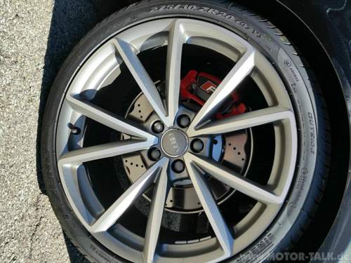

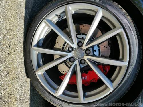

Fuer alle die in Zukunft umbauen auch die Info, dass es die Anlage auch in Rot (Original mit Logo an der HA) gibt.
Der Teilemann soll einfach nach RS5 ab 2014 suchen, dann solltet ihr die TN finden.
20140907-144344
20140907-144403
20140907-144417
Ja, gibt es ab Werk als Sonderausstattung "Bremssättel rot lackiert".
