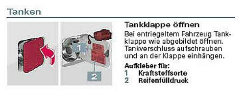

Alleine wo man den Tankdeckel beim tanken befestigen soll ist eine maßlose Frechheit für ein Audi dieser Klasse - tz tz tz.
Gibt's dafür nicht so ein kleines Loch im Scharnier, wie beim A5/S5?
Andreas
Ne, musst du über Tankdeckelklappe hängen... :-(
Im Tankdeckel hat es "Aussparungen", damit man den Deckel auf die Tankdeckelklappe stecken kann. Beim A6 sind das meines Wissens auch so.
(Siehe Benutzerhandbuch).
Gruss
Traugottle
.. oder festhalten ;)
Themenstarteram 27. Mai 2011 um 13:42
Diese Art seinen Tankdeckel zu befestigen ist eine Lachnummer !!!
Für das Geld kann man wohl nicht mehr erwarten. Danke Audi.
Gruss
Traugottle
Anbei noch eine Abbildung:
Tankdenkel
