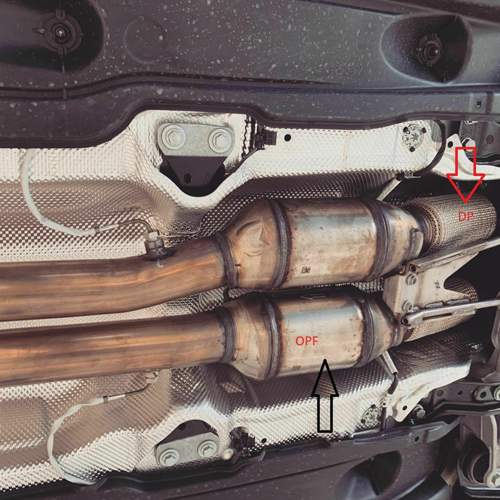

@Quattronics schrieb am 22. Dezember 2019 um 19:07:45 Uhr:
Frage: Ist die Downpipe mit KAT und OPF in Serie ein einziges Bauteil?
Habe gerade durch Zufall gesehen, dass beim neuen RSQ3 die serienmäßige Downpipe mit dem integrierten Kat und den beiden OPF ein Bauteil zu sein scheint, zumindest auf einer Zeichnung.
Ich frage deshalb, wenn HJS ja eine ECE Downpipe nächstes Jahr rausbringen sollte, dann würde das ja auch wohl ein Bauteil werden müssen. Würde dann wohl krass teuer werden. Ohne OPF lag die da schon bei ca. 3.000,- Euro, wenn dann noch 2 OPF mit rein müssen, dann wäre der Preis sicherlich weit darüber anzusiedeln. Wäre schon heftig.
Oder sind das beim RS3 2 Bauteile, sprich Kat und OPF getrennt?
Ist zwar lang her und wurde von @maltefje ja schon beantwortet.
Allerdings hab ich nicht ganz verstanden wie er es meint.
Fakt ist das beim RS3 Kat und OPF 2 Teile sind. Erst kommt ein großer Vor und Hauptkat direkt nach dem Turbo wie bein non OPF und dann unten kurz vor der Verbindung zur Midpipe 2 OPF Module. Also wäre eine Trennung durchaus möglich.
Praktisch ein Teil. Wo willst du das was trennen?
@Lennart230 schrieb am 8. Januar 2020 um 10:17:06 Uhr:
95aa95609e0db83cea6fb5da521941a8
Schwer möglich das zu trennen, aber es sind eben 2 Bauteile. Bei den neueren Modellen wie R8 ist OPF und Kat tatsächlich ein Bauteil bzw. Filter. Der Kat sitzt beim RS3 ja immernoch vor dem OPF direkt hinter dem Turbo.
ja der Vierwege-Kat ist die elegante aber teurere Variante. In einer idealen Welt hätte sich Audi beim RS3 auch dafür entschieden. Gerade wenn man sich das Preisniveau anschaut. Eventuell bringt ja mal ein Anbieter eine Unterboden-Vierwege-Kat Lösung für den RS3 heraus. Träum ...
WBX2110
Es mögen zwar zwei hintereinander geschaltete Filter sein, aber als Ersatzteil ist es eben nur in Bauteil und nicht zwei. Flexen und schweißen käme für mich nicht in Frage, nur Tausch plug & play. Ich kann mir auch nicht vorstellen, dass HJS das so als "Selbstschweiß-Bastlerteil" rausbringen möchte.
