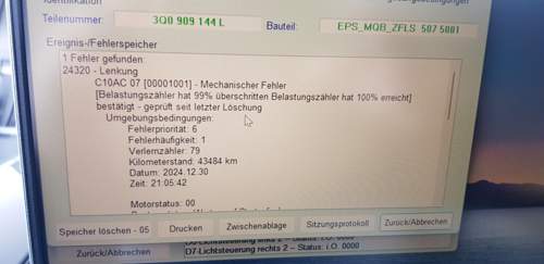

Hallo liebe Motor-Talker,
Habe heute an meinem RS3 8V das Getriebeöl gewechselt samt Filter und es hat alles wunderbar geklappt.
Doch beim Fehler auslesen mit VCDS spuckte er mir bei der Lenkhilfe einen Fehler aus der sich nicht löschen lässt.
Fehler trat am 20.08.2024 auf.
Keine Kontrolllampen an und es funktioniert einwandfrei.
Fehlermeldung 24321 C10CA 07
Mechanischer Fehler
Belastungszähler hat 99% überschritten
Belastungszähler hat 99% erreicht
Wie bekomme ich das weg? So wird das beim nächsten TÜV nichts werden
Ich danke für eure Hilfe

Wenn Sie wollen dann müssten sie sowas finden.
Kundenmeinung:
- Leistungsgestützte Lenkungseffizienz verringert.
- Rote Leuchte ist in der Instrumententafel eingeschaltet.
Workshop-Befund:
- Kundenaussagen können reproduziert werden.
- Ein statischer Eintrag mit einem oder mehreren genannten Symptomen wird im Ereignisspeicher der leistungsgestützten Lenksteuerung (Adresse 44) protokolliert:
C10AC07 – mechanische Fehlfunktion der Lenkung
Symptom 24320 (05F00) oder 24321 (05F01) oder 24324 (05F04)
Produktionswechsel
- Finden Sie die aktuelle SW-Version der Servolenkungseinheit (Diagnosewerkzeug ODIS, Diagnoseadresse 44, Identifikation des Steuergeräts).
- Wenn die SW-Version der Servolenkungssteuerung herausgefunden wurde, identisch mit den im Tabelle angezeigten Daten ist, wählen Sie den richtigen Maßcode und aktualisieren Sie die Software
Aktuelle Steuerungseinheit Maßcode Aktualisierte Steuereinheit
5Q0909144AA / SW1081 34EC 5Q0909144AB / SW1082
3Q0909144L / SW5081 34FC 3Q0909144M / SW5082
5QN909144A / SW5081 34FC 5QN909144B / SW5082
5QF909144A / SW5081 34FC 5QF909144B / SW5082

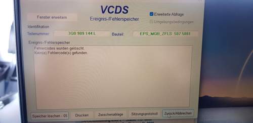

Nochmal ein kurzes Update
Ich habe es noch nicht geschafft bei einem Autohaus/ Werkstatt einen Termin zu machen.
Aus Neugier habe ich heute nochmal den Fehlerspeicher ausgelesen und den besagten Fehler gelöscht.....
Jetzt kommt es, der Fehler ließ sich löschen und bleibt momentan auch weg.....wie soll man das verstehen.
Ich werde es weiter beobachten
