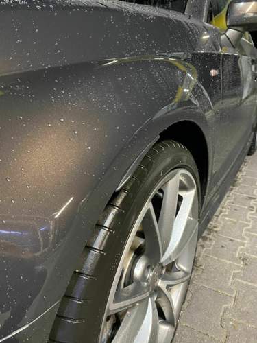

Falls einer fragen sollte was gemeint ist bzw. wie das aussieht hier mal paar Bilder

danke für die Bilder, aber was für ein Plastikteil meinst du genau?
@Lukinator schrieb am 24. Juni 2020 um 14:38:53 Uhr:
Am Radkasten die schwarze Lippe die vom eigentlichen Auto absteht
ah eh riesengroß am bild 😁
und wenn ich dieses Teil drauf habe, darf ich mit 19 Zöllern fahren, wenn sie nicht eingetragen sind?

So wie mir mein Verkäufer das vor 5 Jahren erklärt hat: ja. Auch wenn ich der Meinung bin das es keinen interessiert ob das Plastik Teil drauf ist oder nicht ^^ Ich schau mal im COC Papier heute Abend mal rein und siehe mal nach was da so drin steht

Die 19 Zoll Felgen sind beim A3 ab Werk nur mit Magnetic Ride (oder wie das jetzt heißt) zu haben. Ohne dieses sind laut COC nur 18 Zoll freigegeben.
Das heißt aber nicht, dass man keine 19er montieren darf - man muss sie eben nur eintragen lassen. Dazu müssen z.B. die Traglast, der Abrollumfang und die Radabdeckung passen. Die kleinen Plastikleisten am Radlauf sind ab Werk für die 19 Zoll montiert um die Radabdeckung zu gewährleisten.
Bei einer nachträglichen Eintragung kommt es auf den Prüfer an, ob er dies bzgl. meckert. Die meisten werden wegen 1-2 mm fehlender Überdeckung nichts sagen - falls doch, dann clipst man diese Leisten eben dran.
Im Übrigen ist es egal, ob die einzutragenden 19 Zöller original sind, vom Baumarkt, oder vom RS3 - sie müssen eben passen. Und Dokumente dazu oder Gutachten schaden auch nicht.
