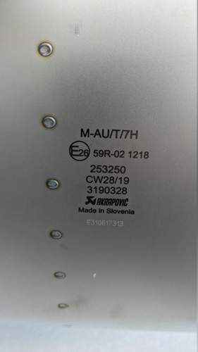

So sieht übrigens die ECE für den OPF aus. (Quelle: RS3 8V Facebook Gruppe)
Hat APR eigentlich das Audizeichen am Endtopf für den OPF auch entfernt? Oder hatte die Akrapovic am Endtopf noch nie die vier Ringe?
Wenn es so wäre, fände ich es schon blöd.
So sieht es original aus... Ebenfalls keine Ringe 😉

@Hoaschter schrieb am 20. August 2020 um 15:44:55 Uhr:
Bei dem Bild fällt mir auf, dass APR neben der ECE auch die Akrapovic Teilenummer runterschleift...
