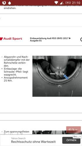

Ist ein mehrseitiges PDF^^ schreib apr einfach an, die haben sie mir dann auch gleich geschickt...
Ok, vielen Dank für den Hinweis.
Meine Akra ist heute auch für den OPF gekommen. Habe sie auch montiert. Nur den Rohrverbinder zum Endschalldämpfer bekomme ich nicht richtig verbaut. Wo muss denn die Schelle genau sitzen?
Wenn ich die Schelle anziehe, kann ich sie bis Anschlag zudrehen, sie sitzt dann aber immer noch nicht richtig fest. Der ESD hängt auch nach unten.
Sie muss quasi genau auf dem spalt sitzen. Und wenn die Enden der Schelle sich berühren ist noch lange nicht Schluss. Ich hab sie wie gesagt mit Drehmoment angezogen, und das ging noch sehr lange, bis der Drehmomentschlüssel ausgelöst hat^^ hab mehrfach kontrolliert, ob der Schlüssel richtig eingestellt ist, weil ich dachte, das kann doch garnicht sein 😁
Jetzt hat es geklappt

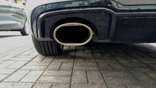

Vielleicht würde es auch schon reichen, wenn das Innere schwarz wird. Was meint ihr dazu?

Dann einfach 100km fahren dann sind die schwarz
Mit OPF wahrscheinlich eher 10000km ;-)
Wenn man sich nicht gerade runterbeugt, sieht man das innere gar nicht wirklich, noch dazu wenn es dann langsam eh schwarz wird 😁

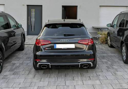

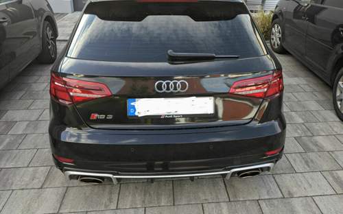

Edit: Der Bild Upload hat wohl zu lange gedauert 😁
Nochmal edit: das Bild von weiter weg jetzt ohne Gegenlicht von der Sonne 😉
