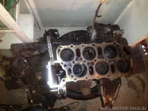

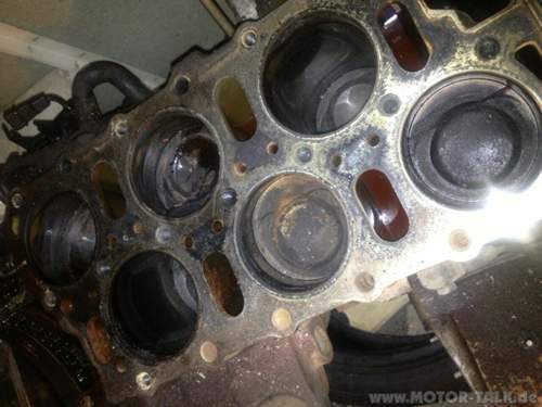

hab soweit alles ab, morgen nur noch die kopfschrauben raus und dann kommt der kopf runter. hatte keine 12er innenvielzahn vorhin...
jedenfalls hab ich das alles ohne spezialwerkzeug gemacht. einfach kettenspanner raus und gut is. auf OT hab ich den auch nicht gedreht weil die kolben alle raus kommen bezüglich neuer ringe und so.
hier mal bilder...
lg
Die Gleitschiene, ein Traum 😁
Daran sieht man aber nur mal wieder dass egal wie sich so ein Motor anhört oder läuft, es sich immer lohnt mal die haube abzunehmen. 😉

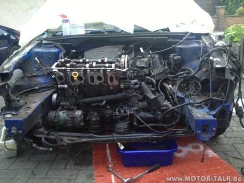

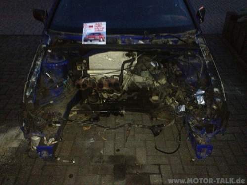

Jetzt ist es amtlich nen Golf 2 Vr6......
Alles ohne Problem....
