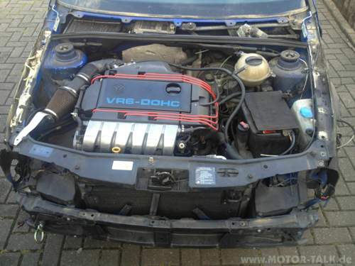

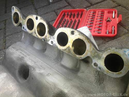

Heute nach der Arbeit ein bisschen Zeit gehabt und mal die ersten Sachen demontiert.
Ventildeckel, Einspritzleiste, Kabelbaum für Zündung und Einspritzanlage ist weg...und noch hier und da so Kleinigkeiten.
Im letzten Bild sind 3 Stecker. Wofür sind die? Öldruck,Öltemperatur und?
Hab mir vorhin auch noch das "Jetzt helfe ich mir selbst Buch" für den 3er VR6 bei Ebay bestellt.
Vielleicht mach ich morgen mit den Jungs bei nem Bierchen noch ein bisschen weiter...was kann man sich besseres vorstellen zu seinem Geburtstag? 😎
Lg
Gelb und blau öldruck
Grün öltemperatur
