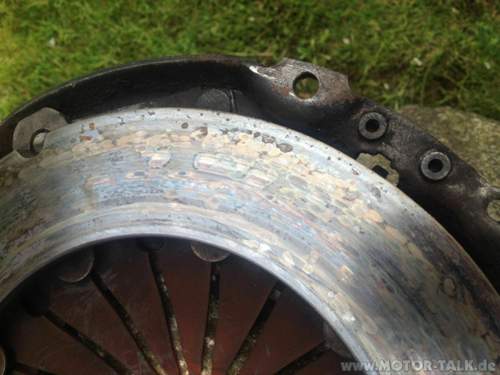

Heute beim Räder draufmachen gemerkt, dass die inneren Spurstangenköpfe viel Spiel haben. Direkt 2 neue bestellt.
Dann hab ich noch etwas unschönes gesehen, auf das ich vorher gar nicht geachtet hab. Schön bunt oder?

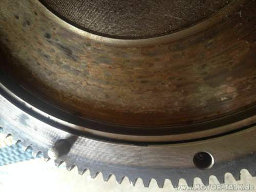

würdest du die Druckplatte bzw das Schwungrad weiterverwenden?
Die Druckplatte auf keine Fall. Das Schwungrad begutachten und wenn ok, weiter verwenden oder wenn man zweifelt, innen abdrehen lassen. 🙂
