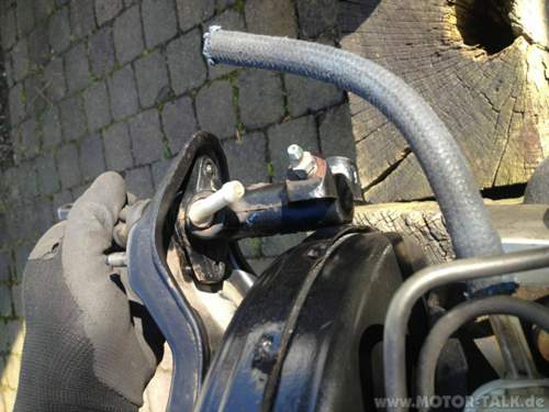

Heute alle Bremsleitungen verlegt und angeschlossen.
Außerdem noch die 2 abgerissenen Schrauben für die Fixierung der Bremsscheiben vorne ausgebohrt und Gewinde nachgeschnitten.
Kann ich das System jetzt schonmal mit Bremsflüssigkeit befüllen oder geht das noch nicht, weil die Kupplung ja auch damit verbunden ist? Hab ja bisher nur den Geberzylinder dran.
Oder läuft da nichts über den kurzen Verbindungsschlauch?
Lg

Na klar, die hydraulische Kupplung hängt ja mit dem Bremsflüssigkeitsbehälter zusammen. Bild unten.
Die Frage ist jetzt, wenn ich denn Ausgleichsbehälter befülle, dann läuft die Hydraulikflüssigkeit ja in den Geberzylinder. Da ich da noch nicht die Leitung zum Nehmerzylinder dran hab, weil die nicht mehr zu retten war, muss ich wohl erst damit warten bis ich ne neue Leitung habe und das getriebe drin ist...
Edit : SRY ich hab mich falsch ausgedrückt :rolleyes::D meinte natürlich die Verbindung zur hydraulischen Kupplungspedalleitung.

davon bin ich ausgegangen, obwohl er es nicht geschrieben hat. Ist ja ein Mechaniker und kein Laie. Geber und Nehmer betrachte ich als ein Teil im Sinne des gesamten so wie HBZ und Bremssattel. Wenn er geschrieben hätte dass er die Sättel angeschlossen hat wäre ich auch davon ausgegangen dass sie oben am HBZ angeschraubt sind. Aber ok, man muss halt immer nachfragen. Soll ja auch Leute geben die zwar die Ölwanne anschrauben und dann fragen, ob man das Öl auch ohne Ablassschraube einfüllen kann :D
Da ich da noch nicht die Leitung zum Nehmerzylinder dran habd, weil die nicht mehr zu retten war, muss ich wohl erst damit warten bis ich ne neue Leitung habe und das getriebe drin ist...
richtig ;)

hat er geschrieben das er den nehmerzylinder noch nicht dran hat ;)
Wenn Du Kupplung schreibst, schreibst Du Kupplung und nicht Zylinder. Und wenn Du weißt wie das System funktioniert, warum fragst Du dann? :confused: Wenn es irgendwo undichte Stellen gibt im Gesamtsystem, läuft es auch raus. Das ist logisch
