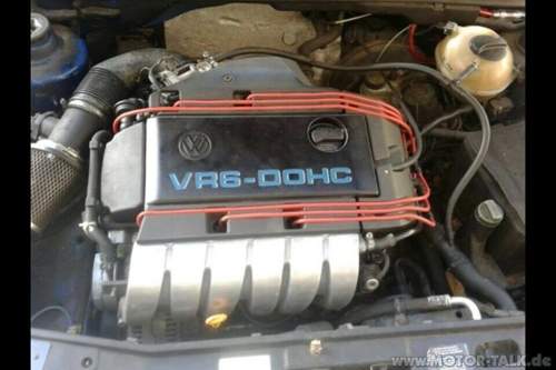

Hallo ihr lieben.
Wo soll ich beginnen?... Ich versuche mich einfach mal soweit es geht kurz zu halten :
Habe im Internet einen Golf 3 VR6 als Spenderfahrzeug gesehen. Irgendwie kam dann ganz plötzlich eins zum anderen und nun bin ich der Besitzer eines VR6 AAA Motors (BJ 1996) mit :
- allen Anbauteilen
- kompletter Kabelbaum *(!)
- Steuergeräte
- Getriebe
- Antriebswellen *(2)
- Plusachsen
- Sicherungskasten
- ( Tank *(3))
Soweit so gut. Habe mich jetzt ein bisschen in das Thema Umbau zum VR6 eingelesen...aber wie so oft bleiben einige Fragen, bei denen ich hoffe bei euch eine Antwort zu bekommen.
1. Muss ich den Kabelbaum für den Innenraum mitwechseln? Hab einen F&I Bj 91 MKB RP, sprich neue ZE. Reicht da der vorhandene Kabelbaum? Muss ich den Golf 3 Tacho verwenden oder kann man den 2er anpassen?
2. Was für Antriebswellen benötige ich? Kann ich die vom Golf 3 VR6 übernehmen? oder G60/16V? da meiner Baujahr 91 ist sollte er ja die 100er Flansche haben, aber schätze mal die Wellen vom 1.8er sind einfach zu dünn um diese zu benutzen oder lieg ich da falsch?
3. Wie sieht es mit dem Tank aus? MUSS ich den Golf 3 tank verbauen? Reicht es nicht aus, wenn ich ne 16V Pumpe verbaue?
4. ABS ist NICHT Pflicht oder?
Ist zwar nicht der erste Motorumbau, aber da es den VR6 ja so nie in einem 2er gab, geh ich da mit gesundem Respekt dran.
Ich bitte um jeden Rat und Tipp was beim Umbau noch zu beachten ist, am liebsten sogar eigene Erfahrungsberichte von euch, falls ihr so etwas schon gemacht habt.
Dass ich den Längsträger "ausbeulen" muss für die Riemenscheibe, einen anderen Motorträger und Halter benötige, etc. etc. hab ich schon gelesen. Trotzdem könnt ihr mich gerne auf alles nochmal hinweisen.
Wollte den Motor sowieso erst einmal komplett überholen, auch wenn er erst nachweisliche 130.000km runter hat. (I-welche Empfehlungen eurerseits, was alles gemacht werden sollte?)
Da ich alles zu einem sehr sehr günstigen Preis bekommen habe, habe ich mich auch schon gefragt ob ich nicht alles wieder zu einem guten Preis verkaufen sollte und davon einen 16V/G60 organisiere...der Aufwand wäre wahrscheinlich deutlich geringer oder?
Sagt mir bitte einfach mal eure ehrliche Meinung dazu. Ich danke euch schon mal im Voraus.

hab leider nur ein Bild vom Motor gemacht, aber da erkennt man quasi nichts...
Ich mach von ALLEN Sachen mal richtige Fotos wenn sie bei mir Zuhause angekommen sind.
Lg
