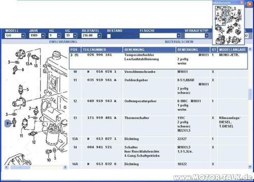

Mein RP hat seit heute Leerlaufprobleme der übelsten Art.
Die Drehzahl fällt schnell ab und geht fast bis auf 0 U/min runter.
Er bleibt aber gerade noch an.
Außerdem nimmt er schlecht Gas an. Fühlt sich an wie ein Loch oder als ob den Wagen hinten einer festhält!
Fehlercode war 2-3-4-2 drin (Lambda).Dazu muss ich aber sagen, das der Fehler schon 2 Jahre immer wieder drin stand, aber oben genannte Symtome nicht auftraten.
Hab die Lambda mal durchgemessen. Sie "steht" auf 0,48 Volt. Sollte ja eigentlich zw. 1- 9 V hin und herpendeln.
Ich hab die allerdings im Laufenden betrieb gemessen. Hab gerade gelesen, das man erst starten soll, wenn das Messkabel dranhängt.
Dann wollte ich die Regelung in den Notlauf bringen. Also Blauer Temp.Geber ab und gestartet.
Leider hat sich nichts verändert.
Gibt es am RP einen Fühler für die Leerlaufstabilisierung?
Hab da nämlich was gefunden (siehe Bild)
Mein RP ist BJ 7/1989

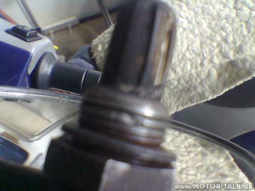

Hey,
der letzte Eintrag zu diesem leidigen Thema ist zwar schon ne Zeit zurück, da ich aber das gleiche Problem hatte ( RP Motor ruckelt, überfettet total - dementsprechend zu hoher Spritverbrauch 15 - 20 L, das Ganze von sporadisch bis zum Dauerzustand) und alle möglichen Foren durchforstet hab und nicht einmal der Fehler meines Golfs genannt wurde, will ich es doch mal eben posten.. Bevor noch mehr Leute alles mögliche erneuern - so wie ich auch...
Die Fehlerquelle:
Die Isolierung der Signalleitung der Lambdasonde hatte einen Bruch - genau an der Stelle, an der die Isolierung der Masseabschirmung anfängt (kurz bevor die Leitung im Kabelbaum verschwindet). Dadurch kam die Kupferseele der Signalleitung in Kontakt mit den Kupferadern der Masseabschirmung... -> das Signal mit seinen ~ 0,7 V wird durch die Abschirmung auf Masse geleitet und kommt nicht am Steuergerät an...
- siehe Foto -
(Isolierung der Abschirmung schon um 1 cm gekürzt)
Und ich hatte vorher alle Kabel zum Steuergerät auf Durchgang durchgemessen - alles i.O. - aber nicht getestet, ob eines der Signalkabel nen Kurzschluß nach Masse hat - wer rechnet schon damit, dass die Abschirmung das Signal nicht abschirmt, sondern abfängt .. zwinker - grummel
