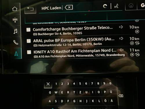

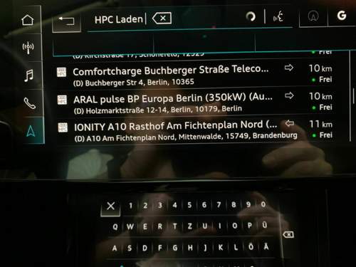

ich habe keinen einzigen grünen Punkt und der Info Knopf ist grau.
Wenn ich drauf drücke sagt er sowas wie „Das System steht aktuell nicht zur Verfügung“.
am 5. August 2021 um 15:38
Das hört sich nicht gut an. Vielleicht liegt es aber an den globalen Serverproblemen.
Ich habe das auch gerade durchgespielt. Man sollte hier Geduld haben, achte einmal darauf, ob sich oben in der Zeile noch das Ladesymbol dreht. Er versucht Verbindung zu den Ladesäulen aufzunehmen und aktualisiert diese. Zuerst ist kein Symbol neben dem Lader, dann kommt eine Art Blitzsymbol und kurz danach der Status.
Erst wenn das dann da ist, wird der Infobutton auswählbar.
Ganz wichtig, er geht die Säulen nicht nach der Reihenfolge im Display durch. Ich saß gerade bestimmt 5 Minuten im Auto und erst dann war ein Großteil der Infos hinter dem Ladestandort.
Also nach dem Start des Autos kann es etwas dauern, ist man schon unterwegs dürfte es sich kontinuierlich aktualisieren.
Die Suche
Mit Infos.
Ich habe gerade getestet. Ok, es wirklich zäh, aber Geduld zahlt sich aus. Die grünen Punkte kommen tropfenweise rein.
Bei Fastned Sandelingen Oost (NL) >200km entfernt z.B. bekomme ich keinen grünen Punkt ... In der EnBW App z.B. geht das ratzfatz.
Das ist eine von zwei HPC Ladern auf meiner Route ...
Evtl. priorisiert das MMI Ladestationen, die näher am Standort sind ?
Gefühlt würde ich sagen, daß die grünen Punkte schneller kommen, wenn man am Standort sucht statt auf der Route oder am (Zwischen)ziel.
