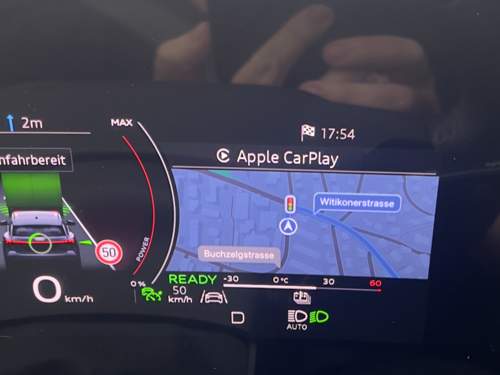

Habe gestern mal aus Spass eine Navigation mit Apple Maps gestartet. Dann wird im Gegensatz zumMMI Navi die Naviansicht im Fahrerdisplay angezeigt. Mit Google Maps scheint es aber nicht zu funktionieren.
Ist trotzdem keine Alternative zum Standard-Navi.
Sieht man die Apple Karten Navigation auch im HUD und mit Augmented Hinweisen?

Man sieht nur normale Abbiegehinweise, also nicht die grossen fliegenden Pfeile.
Warum ist die Navigation über Apple Maps deiner Meinung nach keine Alternative zum MMI Navi? Konntest du mal prüfen was passiert wenn du über Apple Maps eine Ladestation als Ziel eingibst? Wird die Batterie dann ebenfalls für den Ladestopp vorkonditioniert?
Ein weiteres Manko mit CarPlay zu navigieren ist auch die Restreichweite. Keine Anpassung zum Höhenprofil etc.
