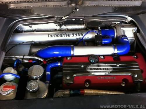

auch der reis umbau hatte soweit ich mich erinnern kann" nur" 260-270nm. das aber liegt an dem serienkrümmer. da ist in dem auto leider kein platz für einen leistungsoptimierten. da würden wesentlich mehr nm und auch nochmal ca 10 ps mehr auf der uhr stehen.
mein erste umbau damals auf den k20a mit ca 0,67 bar brachten 331 ps und 324 nm. aber ich habe halt platz für so einen krümmer.
eine anmerkung zum rotrex 30-94 der bringt schon mehr wie 1 bar. frag mich mal. meiner wurde auf 1 bar begrenzt :-) ohne begrenzung sind ca 1,3 bar drin.
und nochmal zu den turboladern. auch wenn der lader nicht soo gross ist, haben gerade die frontangetriebenen autos wesentlich mehr schwierigkeiten die kraft auf die strasse zu bekommen wie mit dem satz von 12914 weil einfach viel mehr drehmoment anliegt. ein kompressor hat das nicht.
wenn der satz von 12914 auf der 1/4 meile gegen einen turbosatz gleicher güte antritt , würde ich prognostizieren das der kompressor schneller ist weil er die kraft einfachter auf die strasse bekommt. natürlich mit serien reifen. mit slicks und sagen wir mal geklebter bahn ist das dann egal.

als anhang mal ein bild was ich von dem reisumbau persönlich gemacht habe
únd von meinem motor
Elise-402-ps
Reis-314-ps
