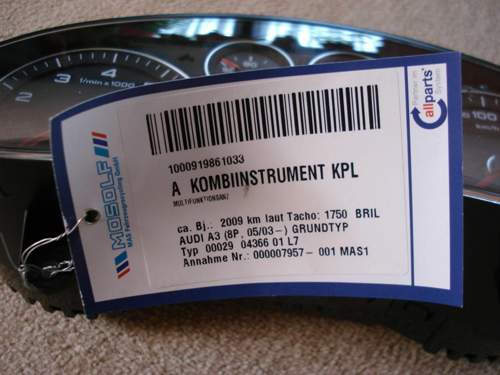

Nun habe ich mir das Kombiinstrument mal etwas genauer angeschaut. Mich macht etwas stutzig, dass kein Symbol im Tacho ist, dass signalisiert, das man die Bremse treten muss, damit man von P auf einen anderen Gang umschalten kann. Oder wird das über das FIS signalisiert? Ich bin deshalb verwirrt, weil es in unserem Polo 6r eigens zum treten der Bremse ein Symbol im Tachofeld gibt.

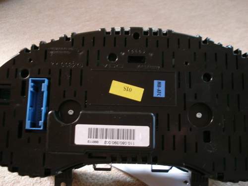

Darüber hinaus soll der Tacho aus dem Jahr 2009 sein, auf dem Label von Audi steht jedoch 09.11.07. Und das man dieses Label dann auch noch beschriftet halte ich auch für sehr komisch.
Ich hab mal das KI abfotografiert. Vielleicht kann ja jemand erkennen ob da was faul ist.

hallo!
also die lampe gibt es nicht😉
steht alles im fis!
vom produktionszeitraum her (mj08) würde ich sagen das es ein vorserienmodell ist.
das weiße fis gab es ja erst ab mj 09 serienmäßig.
oder war im mj 08 das cabrio schon weiß beleuchtet?
oder es wurde zu dem datum schon vorproduziert.
so würde ich es mir versuchen zu erklären😉
lg
Ich glaube, es sieht sehr gut aus.
Laut thorsten1967 in diesem Thread, hat er ein Ki aus einem Cabrio in seinem A3 8P eingebaut. FIS ist laut seiner Aussage Weiss. Das KI sei aus 11/2007. Sein A3 aus 2008.
Das Bild mit dem Label das schluckauf in dem besagten Thread gepostet hat, sieht auch nicht so aus wie das Label, dass auf meinem Ki klebt (bei ihm steht Vorserie drauf, bei mir nicht).
Da mein gekauftes Ki auch aus 11/2007 ist, passt das ja bestens. 🙂
Ich bin guter Hoffnung.
ja die cabrioidee hatte ich auch😉
also es muss nicht immer ein vorserienaufkleber drauf sein.
meins war auch eins denk ich.
es ist ein 932 c mj10.
passt mit der sw und allen aufklebern.
aber unter einem aufkleber ist die alte teilenummer 931 s noch zu sehen.
darum denk ich das e auch eins war...
lg
Ich kann unter meinen Aufklebern nichts anderes erkennen. Scheine ich doch mal Glück gehabt zu haben. 🙂
ich drück die daumen!🙂
aber ich hab mit dem ki soweit auch keine probleme.
läuft alles so wie es soll!
denke mal die hatten es auf die neue software geflasht und damit dann getestet.
lg
