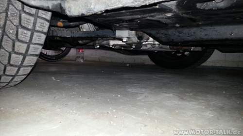

Man hat einen Haarriss in einem der Kunststoffstutzen vermutet, aber leider hatte ich heute Abend wieder Tropfen auf dem Unterfahrschutz😠

Mein 8PA (2.0TDI BMM, 197Tkm) steht seit heute auch in der Werkstatt. Letzte Woche kam zum ersten Mal die Anzeige. Dann Wasser nachgefüllt und eine Woche gefahren (2* 90km AB, dazwischen nur Kurzstrecke), gestern Abend der selbe Spaß. Heute in die Werkstatt, aber es war beim Abdrücken nicht zu sehen, wo es rauskommt - nur das "alles" nass ist. An der Ölablassschraube war auch Öl zu sehen, Schraube war aber fest. In der Wanne unten war ein wenig Öl und Wasser. Leistungsverlust habe ich nicht feststellen können, aber vielleicht gibt es bei 140 PS genug Reserven. Jetzt bleibt er bis Montag unter Druck stehen, um zu sehen, ob er im Stand was verliert. Drückt mir die Daumen, dass es nicht zu teuer wird. Der 8VA ist schon bestellt...
was Audi an einem Tag nicht gefunden hat, habe ich nach einer halben Stunde suchen gefunden.
Die Dichtung vom Kühlmitteltermostat ist undicht.

Kann mir ein Fachkundiger bitte den Einbauort des Kühlmittelthermostats per Bild zeigen?
Ich habe zwar das Leck gefunden, möchte aber morgen dem 🙂 gerne das Richtige sagen.
Selbst kann ich leider kein Foto machen, weil ich die defekte Stelle nur über einen Spiegel von oben im Motorraum sehen kann.
Im Netz habe ich leider nichts Richtiges zum 1,8 TFSI gefunden, nur dieses Bild unten, bin mir aber nicht sicher, ob's das ist...
So, es war die Zusatzwasserpumpe + ein Thermostat, sowie die Dichtung der Abdeckung dafür defekt.
Es würde mich sehr interessieren, wie das in Bildern aussieht, doch leider finde ich im Netz nichts.
Vor Ort war leider auch nicht sehr viel zu sehen, das ganze liegt gut versteckt und ich konnte bei der Reparatur nicht dabei sein.
