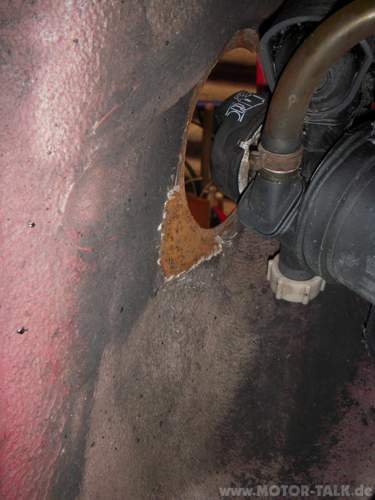

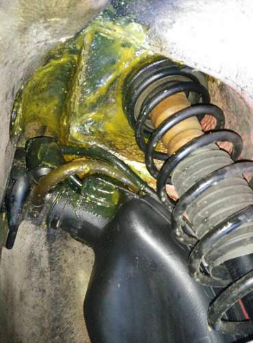

Wurde ja schonmal durchgekaut das Thema, aber wollte nur nochmal ein Tip wegen der besagten, versteckten Roststelle am Tankdeckel bzw. dahinter geben!
Habe mal paar Bilder gemacht!

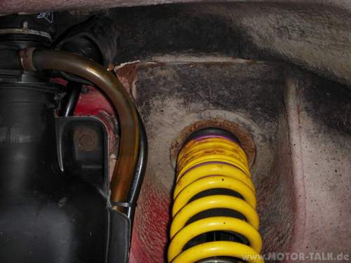

Auf den Bildern im Anschluß ist soweit noch alles in Ordnung! Aber meistens erlebt man da eine dicke Überraschung,wenn man mal nachschaut, würd ich jedem empfehlen das zu tun! Da drin sammelt sich meistens der ganze Dreck,bleibt oft feucht, dann fängt es an zu Rosten, einmal an der Innenseite zum Tankdeckel raus und an 2 Stellen im Radgehäuse Richtung Kofferraum! Manchmal ist es so schlimm das man mitn Schraubenzieher schon durchstechen kann! 😉 Wenns die Zeit erlaubt lohnt es sich auch den Tank in der Aufhängung im Radkasten mal abzuschrauben und entrosten etc., ist auch ne schöne Stelle!
Anbei noch ein Bild, soviel Dreck hing noch da oben!
Gruß, Matze

Den obigem Beitrag habe ich 2004 geschrieben. Ich habe jetzt 7 Jahre später die Sache mal wieder unter die Lupe genommen also alles freigelegt und gut beleuchtet begutachtet.
Das Mike sanders Fett funktioniert auch hier tadelos, es hat sich absolut nichts getan die leicht angerosteten Stellen sehen noch genauso aus wie damals, das Fett ist noch vorhanden hat sich aber recht großflächig verteilt. Der Rost hat sich nicht weiter ausgebreitet.

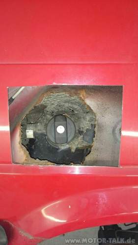

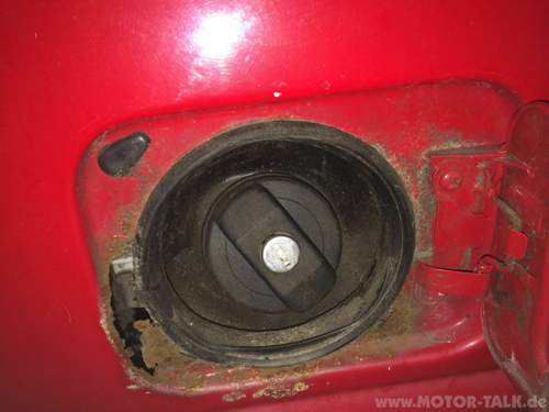

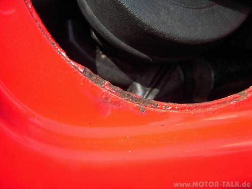

Hier mal paar Bilder von meinem 91iger 16V mit gegenwärtig originalen 133tkm auf dem Tacho
Ich war ehrlich überrascht, dass es keine Durchrostungen gibt. Der Golf stand eine Weile in einer feuchten Garage...
Ich habe jetzt 3 Schichten Owatrol Öl drauf gepinselt und um die Tanköffnung kommt dann Owagrundol drauf, ggf. noch der Owatrol Chassislack. Da ich alles davon da habe, bietet es sich an.
Es ist natürlich besser, die Stellen zu strahlen. Aber dazu fehlt mir gegenwärtig und die nächsten 2-4 Jahre die Gelegenheit und Zeit. Die oben genannte Owatrolvariante ist in der Oldtimerszene auch bekannt und vielmals erprobt. Ich mache mir dann keine Sorgen mehr, das was auf den Flächen weiter rostet. Und es ist besser, als nichts zu machen.
An der Konsole oben im Radhaus, wo der Tank fest geschraubt wird, mache ich noch Mike Sanders Fett rein und von aussen dran.
Die Aufnahmen der Tankbänder werde ich auch mit dem Fett behandeln. Ich persönlich habe nur sehr gute Erfahrungen bis jetzt mit Mike Sanders Fett gemacht.
Die Rostkante im Bild 3 und 9 wird noch weiter frei gelegt.

Ich habe bei meinem Golf 2 (Bj. 88/239 tkm) den Bereich auch gereinigt (unglaublich wieviel Schmutz sich da absetzt). Das Massekabel ist abgefault, aber sonst gibt es nur wenig Rost. Von außen sieht man gar nichts.
Ich habe es bei einer Konservierung mit FluidFilm belassen.

Habe bei mir alles sauber gemacht und mit Owatrölfarbe behandelt wo es nötig war. Dann wurde alles mit Mike Sander Fett versiegelt.

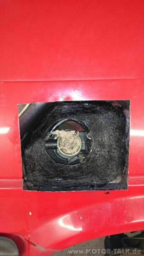

Hallo alle zusammen.
Hatte auch den schön vergammelten Tankstutzen.
Bei mir war aber auch der Dom schon angegriffen.
Habe jetzt was alles fertig geschweißt. Nur noch das innere Blech mit dem neuen Tankblech verschweißen. Dann Hohlraumwachs rein jagen.
Bin mit dem ergebnis zufrieden :-)
Mfg
Hast du jetzt selber was gebastelt oder ein Reperaturblech oder so genommen?
Hab außen ein Rep. Blech für außen gekauft und innen die bleche selber angefertigt. War ne sau Arbeit.
Hi! Alles klar, ja na dan nkann ich mir eh denken! 😉 Hauptsache jetzt gut versiegeln und dan ist Ruhe oder gleich noch den Zubehör Radhausschutz reinbauen!
Da sagst du was. schön mit Wachs fluten 🙂😁
Nimm Mike Sanders Fett. Das verteilt sich über die nächsten Jahre von selber, wenn es draussen warm ist.
Wachs bekommt mit der Zeit Risse und kann nicht so gut Blechdopplungen durchkriechen.
