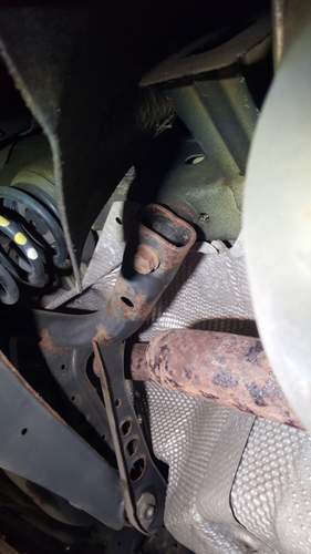

Ein Reifen meiner Hinterachse war heute wegen einer Reparatur abmontiert, bei der Gelegenheit gleich nochmal ein paar Fotos der Bremse:
Wird bei euch sehr viel gesalzen? weil deine Achs- und Fahrwerksteile haben auch schon gut Patina. Ich würde mal U-SChutz machen und alles schön waxen.
Ja hier wird schon eher viel gesalzen. Wobei ich eigentlich dachte die letzten vier Winter waren eher harmlos, was das Wetter und Salzen betrifft.

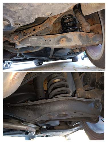

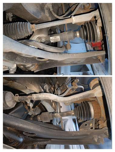

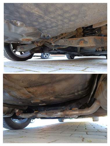

Leider sieht man nicht so arg viel, aber trotzdem hier ein paar Äpfel-Birnen-Vergleichsfotos vom Unterboden zwischen einem Skoda Octavia RS und meinem Honda Civic.
- Octavia (Garagenfahrzeug) BJ 2011 / ca. 170.000 Km
- Civic (Laternenparker) BJ 2017 / ca. 85.000 Km
Das obere Foto ist jeweils der Octavia, das untere immer der Civic.

Sieht bei mir ähnlich aus, nur das meine Hinterachse beim Octavia nicht ganz so rostig ist. Ich habe aber auch erst 142.000 km und Erstzulassung 05/2012(gebaut 09/2011)
Auspuffanlage ist noch Original aber noch dicht und macht keine Geräusche. Nur äußerlich recht rostig.
Der Rest sieht beim Octavia noch sehr gut aus für sein Alter. Es rosten auch die ganzen Schrauben nicht so schnell. Soll aber heutzutage bei BMW oder Mercedes auch nicht besser sein.

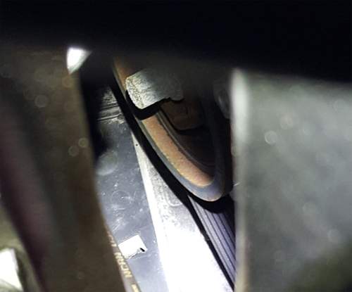

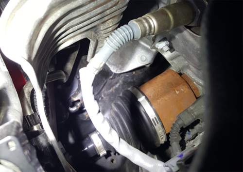

Bild 1 ist Octavia Hinterachse, Bild 2 und 3 aus Innenraum vom Motor vom Honda Civic mit Kurbelwellenrad und Übergang Antriebswelle Getriebe

Der Octavia sieht schlimm aus, da hätte man etliches verhindern können. Denke der Unterboden selber wird auch nicht viel besser aussehen. Bei euch scheinen die aber auch echt schlimm zu salzen.
