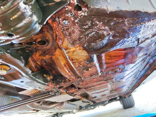

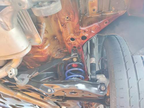

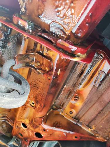

Heute die Unterboden- und Hohlraumversiegelung gemacht. Was ne Schinderei sag ich euch. Hatte keine Hobbywerkstatt in der Nähe, also habe ich alles auf Auffahrböcken erledigen müssen.
Das werde ich so schnell nicht mehr machen 😁

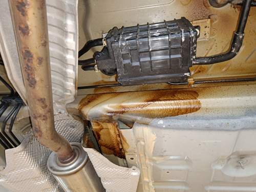

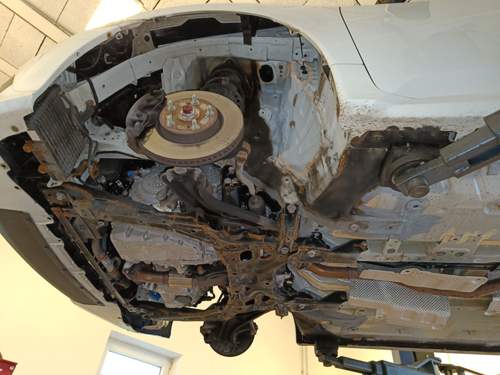

Hier mal wieder ein paar aktuelle Schnappschüsse von meinem Unterboden, alle Verkleidungsteile abmontiert. Er steht gerade auf der Hebebühne und bekommt die nächsten Tage einen Hohlraum- und Unterbodenschutz.
Ist eine Honda Civic 1.5T Limousine (BJ 2017) mit 85.000 Kilometer. Er steht ganzjährig draußen, hat viele tausende Kilometer Regenfahrten auf der Autobahn hinter sich und ich wohne in einer Region in der sehr viel gesalzen wird.
07/2022 wurden von einer freien KFZ Werkstatt Teile am Unterboden mit Liquid Molly Seilfett eingesprüht (Kosten 50€)

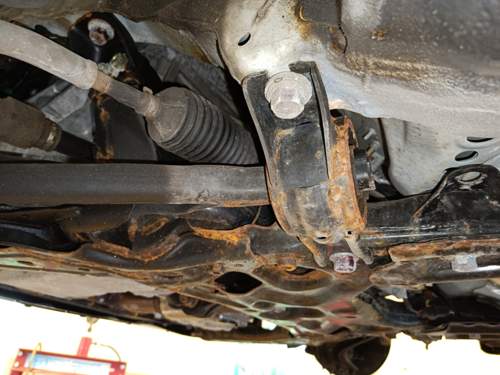

Rostio auf die bösen Stellen, das wird schwarz wenn es reagiert hat und man muss Nix abwaschen danach.
Dein VA Träger sieht ziemlich schlimm aus, an der Hinterachse muss das Zeig runter und Rost abgeschliffen werden, danach Rostschutz und Seilfett drauf - so ists eher schlecht gemacht, einfach Seilfett auf die angegammelte Hinterachse bringt nix.
Bei Bild 5 erkennt man rechts oben Rost an einem gepunktetem Blech.
Hatte meinen jetzt zum Radwechsel kurz aufgebockt, aber noch nicht auf der Bühne gehabt, da mir aktuell die Zeit fehlt.
Das, was ich sehen konnte, stimmt mich sehr zuversichtlich, sämtliche Achsteile und die so sichtbaren Teile des Unterbodens sind komplett rostfrei.
Der Wagen geht stramm auf die 100.000km zu.
