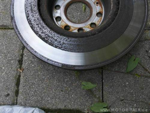

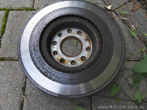

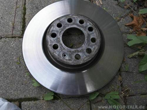

heute morgen abgeholt und hier mal eine vordere Bremsscheibe, TÜV in diesem Zustand nicht bekommen, ich sende die mal direkt an den VW Vorstand, 😉
B1
B2
B3
Die sehen ja übel aus. Sind es überwiegend die hinteren?
Es sind nur die vorderen..die hinteren sind noch ok was mich doch etwas verwundert..
