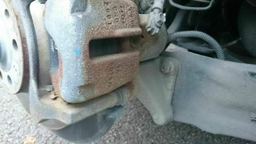

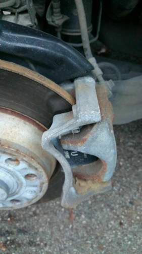

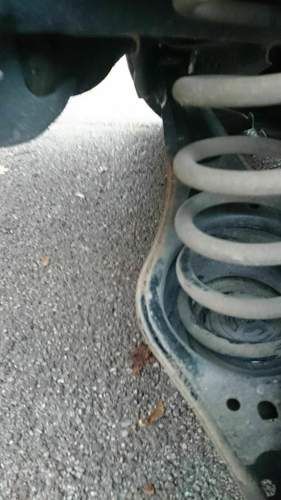

hi,
ich möchte erneut das Thema hier aufgreifen, habe heute Winterreifen draufgemacht und der der Anblick war nicht erfreulich..
siehe Bilder, die Radaufhängung hat auch schon eine seltsame Farbe...oder ist dies nur Flugrost den man einfach entfernen kann ( sorry für die schlecht Qualität, hatte schmutzige Hände )
Ist dies normal? Der Wagen wird jetzt 3 Jahre Jung,
Dsc-000001-2
Dsc-3050
Dsc-3048
Bei mir sieht man noch nix dergleichen. Ist auch 3 Jahre alt und war die ersten 2 Jahre an der Nordsee unterwegs. Hattet ihr bei euch viel Schnee mit entsprechend viel Salz?
Schön sieht das zwar nicht aus. Finde es aber unbedenklich, solange die Bremse einwandfrei gängig ist.
Der Wagen steht in einer Tiefgarage fahre auch nicht viel und hier in Muenchen halt sich der Schnee in grenzen...
