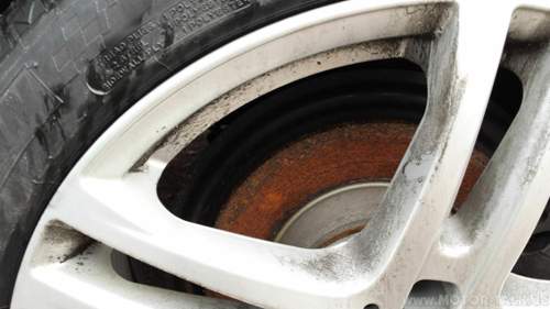

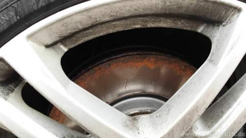

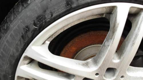

Mein CC stand von Montag Morgen bis Freitag Mittag auf dem FirmengelÀnde. Als ich losfahren wollte sah ich folgendes...(Bilder im Anhang)
TatsĂ€chlich sind die hinteren Scheiben komplett zugegammelt. Vorne geht es einigermaßen.
Das schöne ist ja das man den Rost beim Bremsen auch hören kann🙂 Selbst bei ganz leichtem BremsvorgĂ€ngen kommen fiese GerĂ€usche von Hinten. Also muss man doch nicht wie behauptet fest reintreten damit die hinteren Zangen zupacken.
Naja jedenfals war nach einer zweistĂŒndigen PrĂŒgelei ĂŒber die Autobahn wieder alles gut. Bis auf die altbekannten Ringe. Ich begreife das einfach nicht. Da muss ganz klar was mit dem Belag nicht stimmen.
Hinten1
Hinten2
Vorne
DafĂŒr sind deine Bremsentöpfe noch schön silbern und nicht angerostet wie bei mir und einigen anderen hier im Forum.
Ist schon heftig fĂŒr ein paar Tage!
Aber das die rosten, wenn das Auto im Regen steht ist normal!
... insbesondere, wenn die Scheiben vor dem Abstellen ordentlich eingesalzen wurden, was im Winter ja nicht ganz unwahrscheinlich ist

Dass die Innenseite mehr rostet als aussen hat einen Grund: Die BelĂŒftung! Die Luft zum KĂŒhlen der Bremse kommt von innen, Unterbodenbereich, Spritzwasser, etc. und zusĂ€tzlich hat es noch die Schutzbleche, die die Innenseite an sich schĂŒtzen sollte, im Stand aber dafĂŒr sorgt, dass die Feuchtigkeit lĂ€nger an der Scheibe bleibt. Das lĂ€sst die Innenseite munter rosten.
Als Abhilfe kann ich nur empfehlen, den Wagen nur mit ausreichend warmen und somit trocknen Bremsen abzustellen, was bei Regen im Stadtverkehr schwierig wird.
Der Rost an den Scheiben ist nicht unbedingt schlecht, er zeigt die Legierung auf und dass diese einen gesunden Eisenanteil hat, welcher fĂŒr gute Reibwerte beim Bremsen sorgt.
