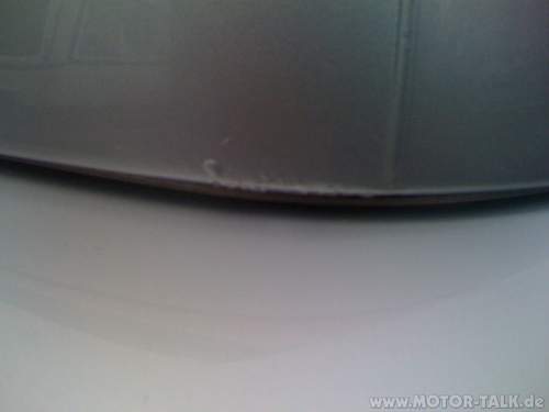

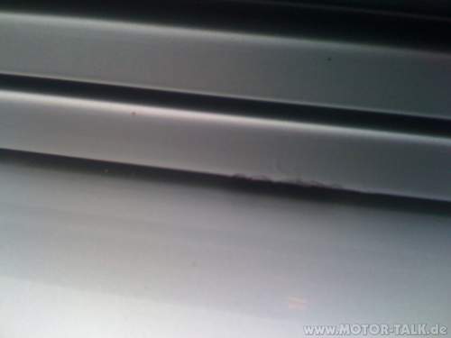

Anbei ein paar Bilder von einem 2004er Cabrio
Hat jemand auch noch Bilder, wo man am besten an der Motorhaube sucht?
Danke!
Ecke hinten rechts
Einstiegsbereich
Heck hinten unter dem Nummernschild
