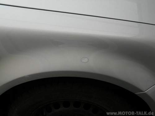

Bei mir ist auch Lack auf fast 11 Uhr an der Rundung weg geplatzt, ich dachte das ist ein minderwertiges Blech gewesen, denn der Kotflügel wurde schon mal ausgetauscht.
Blöd nur, ich wusste nicht´s von der Aktion, habe selber den Rost weg gemacht und Lackiert, sieht natürlich nicht gut aus, aber besser als der Rost Fleck....
Bei VW wäre wohl nicht´s mehr zu machen, oder?
Ich mache nachher mal ein Bild, außerdem Rostet die innere Kante im Kotflügel, aber nur auf der Beifahrer Seite. Habe den ganzen Scheiß weggeschmirgelt und mit neuen Lack gestrichen, hoffentlich hält das 2 Jahre. :eek:
Bild kommt nachher......

...aber wie kommt es das der Lack auf der Vorderseite ab platzt? Bei mir von außen kein Rost zu sehen und auch unter dem Lack war noch kein Rost, und trotzdem ist der Lack ab geplatzt, oder einfach Zufall? :confused:
