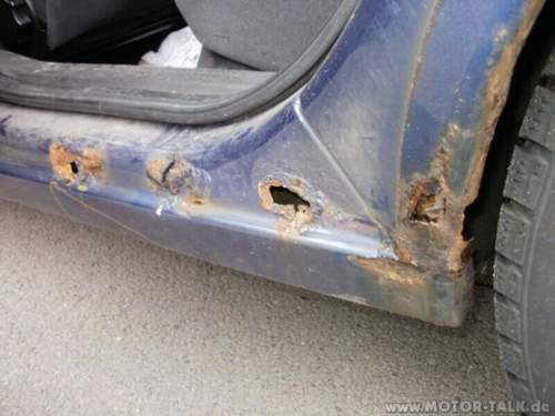

Ich hab heut einen leichten Schock bekommen als ich das Auto meiner Oma gesehen hab 😰
es ist ein 96er Verctra Limusine 1,6 Automatik mit 88000km, er geht jedes Jahr zum Kundendinst und steht immer in der trockenen Garage
Ich frage mich wie der mit soviel Rost letztes Jahr durch den Tüv gekommen ist
um mal die gröbsten Roststellen zu nennen: Fahrertür 2 ca 5cm große Löcher / Fahrerseite verbindungsecke Trägerholm zum Radkasten vorn / Beifahrerseite gesamter Träger 4 ca 4-7cm große Löcher
außerdem noch paar kleinere Ecken am Radkasten hinten rechts und Beifahrertüre
das Problem ist das ich kein Schweißgerät hier habe um in den Löchern neue Bleche einzusetzten
jetzt ist die Frage wie bekommt mann das alternative geflickt, damit er zumindest noch 1-2 mal durchen Tüv kommt bevor er auseinander fällt??
blank gemacht und entrostet hab ich es so gut es ging
mein plan wäre jetzt den Träger mit so nem Karosserieschaum/-Bauschaum auszufüllen, alle blanken stellen mit Rostumwandler einpinseln, alles beispachteln und lackieren
ich glaub mehr kann mann da nicht tun außer halt schweißen
habt ihr vielleicht eine andere idee wie mann das zumindest optisch kostengünstig flicken kann??
Hab mal ein Bild vom Einstieg hinten rechts gemacht.

neues Blech einsetzen und konservieren das sollte man machen denn alles andere is einfach nur Pfusch. Aber scheinst ja nichts anderes zu wollen außer den Bauschaum.

Also das die (mittlerweile bis zu 15 Jahre alten) B Vectras zum Rost neigen will ich nicht bestreiten. Aber so eine verrostete Rostbeule wie auf dem Bild, das schafft man echt nur mit Null-Pflege und konstruktiver Misshandlung eines Autos. Ich kenne keine solch übel Rostende B Vectras (Ausnahmen mag es aber geben, dennoch habe ich sie noch nicht gesehen!). Nichmal die 95ger Krücke auf dem
letzte Hand Händler Hof wo ich neulich war hatte das. Ein bisschen an den Türkanten -- ok; die hinteren Radläufe -- meinetwegen...
aber DAS ?! naja. Das hatten nichtmal meine deutlich rostigeren A Vectras. Mag auch an meiner Pflege gelegen haben! Auch im Strassenbild habe ich so schlimme Fälle bisher nicht sehen können.
Und dann diese Vorschläge mit bauschaum und maximal etwas Spachtel...genau und nur wegen solcher Methoden schafft man es dass ein Auto mit ein paar Problemchen bald nach gar nix aussieht, so wie der auf dem Foto. Und dann die Oma die da drüber gemalt haben soll...naja wers glaubt.
Sieht mir auf den Fotos eher so aus als hätte die nette Oma ihren Opel immer schön in Salz eingelegt um ihn frisch zu halten.

meine Güte,
was ist denn schon dabei, wenn mann mal eben so ein paar kleine Bleche auf den Einstieg brutzelt.
Wenn die andere Seite genauso aussieht ist das doch schnell zugeschweißt. Macht auch jede Freie Werkstatt für ein bischen Kleingeld.
Und wenn man sich nicht ganz blöde anstellt kann man vorher die Stellen entsprechend bearbeiten, dass der ganze Rost weg ist, und die Schweißstellen frei von Lack und dergleichen ist. Wenn du dann noch möchtest, kannst du im Zubehör das passende Repblech besorgen und schön zuschneiden, dass der mit dem Schweißgerät noch weniger Arbeit hat. (Aber bitte vorher mit demjenigen besprechen, damit du weißt wieviel Fleisch am Blech bleiben muß). Dann ist das ne Kleinigkeit.
Hinterher Hohlraumkonservierung en masse rein und der Wagen ist wie neu! 😁
Ich weiß ja nicht in was für einen technischen Zustand der Wagen ist, aber von so einem bischen Rost macht man sich doch nicht Bange oder?
btw. wer kein Schutzgasschweißgerät hat kann ja auch hartlöten 😉.

Die paar Löcher macht dir ne freie Werkstatt in ner halben Stunde zu. Du machst die Vor- und Nacharbeiten und schon sollte es auch preislich im Rahmen bleiben.

ich hab es jetzt mit dem Stahlkleber gemacht und da wo er noch nicht durch war mit Rostumwandler
der Kleber ist unteranderem extra für Lochfras an Tanks und Rahmen und hat mich nur 26€ gekostet
außerdem bin ich heute bei einem Karosserieschloßer vorbei gekommen der meinte an so kleinen oder verwinkeltelten ecken arbeitet er auch zum teil mit so Zeug
außermen ist es mit drüber schweißen ja nicht so einfach getan, da die Löcher ja genau im Knick liegen und dann auch neue Halterungen für die Dichtungen drann müssten
ich werd es jetzt so ausprobieren und söllte es wiedererwatend garnicht halten wird man wohl zu einer Werkstadt müssen auber wie gesagt es soll in erster linie nur optisch wieder schön werden halten wird die Karre auch so hat sie ja bisher auch

Aber erzähl mal mehr von dem Karosseriebauer, der selber mit diesem Kitt rumdamelt. Ich hoffe, dass er das nicht bei Kundenfahrzeugen macht und nur unter euch Pastorentöchtern als Tip getuschelt hat.

so Löcher sind weg :P
ich muss sagen es ging eigentlich ganz gut 🙂 das Zeug wurde echt hart wie Stahl und lies sich auch genauso bearbeiten (schleifen) man sieht nurnoch eine minimale Unebenheit die aber hinter der Dichtungsgummileiste verschwindet auch beim klopfen hört man keinen Unterschied
also ich bin zufrieden, ich hab noch zur Vorsoge in beide Träger flüssige Holraumkonservierung gespritzt

...also wenn man ein paar Schraubenlöcher zufriemeln will, mag der Haftstahl ja gut sein... aber aus diesen Riesen Karosserielöchern fällt dir das Zeug irgendwann raus, denke ich...
Ein Auto fällt so schnell nicht auseinander, solange man nicht am Hauptrahmen den tragenden Teilen mit Montageschaum Rostumwandler oder Kit Masse herumarbeitet.
Alles andere ist reine Kosmetik, fürs Auge, das Auto hält auch mit dem Rostloch in der Tür, oder am Hilfsrahmen.
Deswegen kannsd du dort auch um größer werdenden Schaden zu vermeiden mit Rostumwandler , PU Ausschäumen, Kitmasse drüber schmieren, und am besten Bootslack im unteren Bereich weil der sehr flexibel und belastbar ist, arbeiten. Der Kit wird jedoch mit der zeit spröde und reist den Lack auf, mußt du halt dann alle zwei Jahre wiederholen
