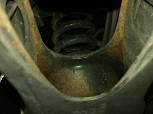

Die beiden Achsschenkel gehören wahrscheinlich nicht in die Kulanz? Die rosten bei meinem von innen auch nicht schlecht. Der Träger selbst hat eher oberflächlichen Rost, sieht mir wie auch an anderen Stellen am Unterboden hauptsächlich nach Salzrost aus, also von Winterstreusalz provoziert. Jedenfalls weder Löcher noch "weiche" Roststellen. Hatte ihn heute auf der Bühne wegen Ölwechsel.
Hier mal eine Innenansicht vom Hinterachsschenkel links.
K-img-20200907
@CaptnDifool schrieb am 7. September 2020 um 21:21:32 Uhr:
Das ist nicht der Achsschenkel /Radträger heisst das dann, sondern der Federlenker.
Der rostet in der Regel noch ewig nicht durch. Da ist nur die Lagerbuchse zum Achsttäger hin iwann mal auszuwechseln.
Der eigentliche Radträger wird materialbedingt nie Durchrosten. Ist beim 204 nicht mehr aus Guss gefertigt....wie noch bei älteren Baureihen. Ist irgendein leichtes Metall ....eventuell was Aluähnliches.
