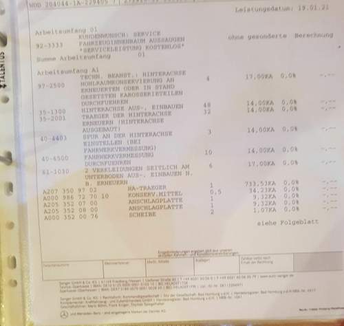

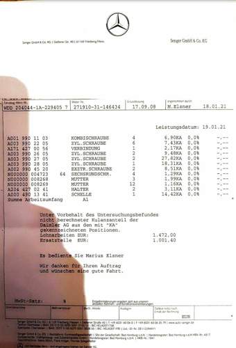

Hallo Forum,
der Wagen meines Vaters hat es nun auch erwischt !
Hinterachse verrostet und rechts gebrochen.
Mein Vater hat es erst gemerkt als er eine Vollbremsung machen musste, danach schwamm der Wagen nur.
Ich habe direkt bei der NDL hier bei mir Angerufen und hatte einen sehr kompetenten Berater am tel.
Ich soll nur dafür sorgen das der Wagen zu Mercedes gebracht wird, Achse hat er bereits anhand der FIN bestellt.
Ich habe per Email und am Tel darum gebeten das dies über Kulanz/Garantie abgewickelt wird aber man weiß ja nie.
Ich wäre euch sehr dankbar wenn jemand eine Rechnung/Kulanzrechnung oder ähnliches mir zur verfügung stellt.
So das ich wenn es zu Kostentechnischen problemen kommt etwas zur Hand habe.

Achse samt vermessen+ bremsleitung.
Moin Paschi,
vielen lieben dank 🙂
Könntest du das bitte nochmal etwas schärfer fotografieren bzw aus der Hülle nehmen?
Hab die JPG eben gedruckt, ist relativ unscharf.
DANKE.

Wenn ich zuhaus angekommem bin ja.
ok danke
Hier die Bilder
MfG.
Bild 1
Bild 2
Hab ich, danke !
