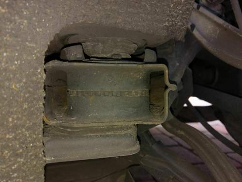

Meine aktuell gemachte Erfahrung mit meinem Mercedes hat mich dazu bewogen mich hier anzumelden, denn mein Wagen fimg vor einer Woche an, dass das Lenkrad einige Grad zu weit nach rechts stand, bei perfektem Geradeauslauf. Zuerst dachte ich, dass ich vielleicht mal die Spur neu einstellen müsse und habe dieser Tatsache ansonsten keinerlei Bedeutung beigemessen.
Dann, am letzten Donnerstag, fur ich von der Firma aus nach hause und musste auf der Autobahn eine Vollbremsung aus ca. 120-130 Km/h machen. Dabei tauchte der Wagen vorne links tiefer ein als rechts u d zusätzlich versetze es mein Heck, so dass ich den Eindruck hatte, dass es mich gleich überholen will.
Ich konnte von Glück sprechen, dass ich das Auto dann doch noch irgendwie wieder unter Kontrolle bekam und fuhr von da an ganz gemächlich nach hause.
Dort bockte ich sofort den Wagen auf und habe alle Bremsen und Achsteile überprüft. Beim Untersuchen der hinteren rechten Radaufhängung stellte ich fest, dass eine dieser filigranen Alustreben beweglich war und was ich dann sah, schlug dem Fass den Boden aus. Bilder lade ich hoch und würde Euch um Eure Meinung bitten, ob das bei irgendwem auch schon mal aufgetreten ist.
Lange Rede......kurzer Sinn, die komplette Aufnahme für diesen Aluquerlenker ist einmal ringsrum total vom Rost zerfressen und in Folge dessen einfach rausgerissen.
Mein Auto ist unfallfrei, scheckheft gepflegt bis vor 10.000 km und der Vorbesitzer war ein alter Herr, der Vater eines Kollegen. Er ist wegen jeder Kleinigkeit zu Mercedes gefahren und hat immer alles machen lassen. Die letzte Tüv-Prüfung hat auch keine Mängel zu Tage gefördert oder zumindest haben die diesen Rost nicht erkannt.

Habe heute beim Räder wechseln mal die Träger vom losen Rost befreit. Da war weitaus mehr, als ich dachte und mehr, als man mit Taschenlampe von außen sah. Werde mir bei Gelegenheit mal eine Endoskop-Kamera besorgen und genauer nachgucken.
Hatte zuerst einen dünnen Gummischlauch an den Staubsauger montiert und versucht, Dreck auszusaugen. Hat auch ganz gut geklappt, hatte noch ein Tuch eingeklemmt, um den Dreck mal zu begutachten (siehe Foto). Hab dann aber schnell gemerkt, dass da größere Stücke drin hängen und ich das so nicht raus bekomme.
Also habe ich mit dem Schlauch nur so etliche Male hin und her gestochert und mit der Bürste hinterher. Dann den Staubsauger auf voller Stufe direkt an den Träger angesetzt und dann kam auch einiges an Rost heraus.
Tja. Ich bin immer noch unschlüssig, ob ich konserviere oder nicht. Im Anhang ein paar Impressionen.

Natürlich konservieren. Und zwar den neuen Achsträger, um dessen für dich kostenlosen Einbau Du Dich ab Montag erfolgreich bemühen solltest.
Einfach Kulanzantrag stellen, der wird zu 99% bewilligt.
Nur wenn ne Durchrostung vorhanden ist, ansonsten haste schlechte Karten - ich hab es durch. Bei Durchrostung kein Ding, wird quasi auf dem kleinen Dienstweg gemacht, aber solange kein Loch durchgerostet ist oder ne Naht weggerostet ist wird Kulanz abgelehnt.
Glaube auch nicht, dass das durch gehen würde. Ist zwar großflächig angerostet aber ich denke vom durchrosten ist das noch weit entfernt.
Und es gab ja hier auch noch keinen Fall, wo es ohne Durchrostung geklappt hat, soweit ich weiß.

Hier nochmal als Vergleich Fälle, bei denen trotz enormer Durchrostung noch nichts abgerissen ist:
https://www.motor-talk.de/.../...-achstraeger-hinten-t5782273.html?...
Daher fahre ich (noch) unbesorgt. Davon bin ich weit entfernt. Trotzdem ist das meiner Meinung nach eine Sache, bei der ein Rückruf gestartet werden müssen.
Vermutlich ist es der Unterbodenverkleidung zu verdanken, dass noch keine schweren Unfälle passiert sind. Auf dieser landet die abgerissene Strebe ja und kann sich deswegen Gott sei dank nicht auf der Straße in einem Schlagloch o. Ä. verkeilen.
