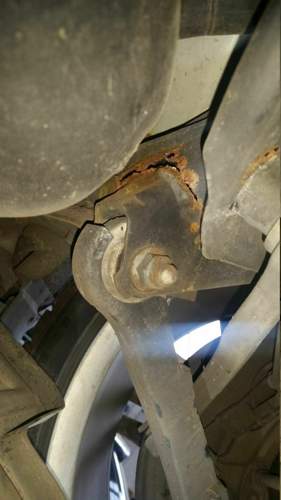

Meine aktuell gemachte Erfahrung mit meinem Mercedes hat mich dazu bewogen mich hier anzumelden, denn mein Wagen fimg vor einer Woche an, dass das Lenkrad einige Grad zu weit nach rechts stand, bei perfektem Geradeauslauf. Zuerst dachte ich, dass ich vielleicht mal die Spur neu einstellen müsse und habe dieser Tatsache ansonsten keinerlei Bedeutung beigemessen.
Dann, am letzten Donnerstag, fur ich von der Firma aus nach hause und musste auf der Autobahn eine Vollbremsung aus ca. 120-130 Km/h machen. Dabei tauchte der Wagen vorne links tiefer ein als rechts u d zusätzlich versetze es mein Heck, so dass ich den Eindruck hatte, dass es mich gleich überholen will.
Ich konnte von Glück sprechen, dass ich das Auto dann doch noch irgendwie wieder unter Kontrolle bekam und fuhr von da an ganz gemächlich nach hause.
Dort bockte ich sofort den Wagen auf und habe alle Bremsen und Achsteile überprüft. Beim Untersuchen der hinteren rechten Radaufhängung stellte ich fest, dass eine dieser filigranen Alustreben beweglich war und was ich dann sah, schlug dem Fass den Boden aus. Bilder lade ich hoch und würde Euch um Eure Meinung bitten, ob das bei irgendwem auch schon mal aufgetreten ist.
Lange Rede......kurzer Sinn, die komplette Aufnahme für diesen Aluquerlenker ist einmal ringsrum total vom Rost zerfressen und in Folge dessen einfach rausgerissen.

Leute ich wollte jetzt kein neuen thread erstellen
Aber ich habe gestern abend auf der Autobahn selber leider ein schreckmoment erleben müssen :(
Bei 130kmh und stärkerer Bremsung Vorderachse nach rechts und Heck nach links ausgebrochen
Gottseidank noch kontrollieren können.
Mir ist auch aufgefallen das mein Lenkrad bei perfektem geradeauslauf sehr leicht nach rechts neigt.
Jetzt habe ich die Vermutung ich bin auch von diesen Fluch gejagt.
Kann heute nichts herausfinden da Feiertag.
Wenn es das wirklich sein sollte mit dem Rost an der Hinterachse
Wie kann ich Kulanz beantragen ich habe sowas noch nie gemacht ....
Mein wagen ist 128.000km gelaufen Baujahr 2007
Und wurde auch immer bei Mercedes gewartet.
Genau das is das Verhalten, wenn an Deiner Raumlenker Hinterachse was nicht stimmt. Dein Verdacht ist stark begründet, das auch hier der Rostfraß was zu Bruch hat gehen lassen.
Nicht mehr weiterfahren. Oder Nur noch max 50kmh mit extremer Voraussicht ohne große Bremsungen. Was in der Stadt eher schwer geht. Daher ganz klar die Empfehlung: ADAC auf Hänger holen lassen.
Gruss
W.
Es können auch die Gummilager vom Fahrschemmel sein, das kannst Du selbst kontrollieren.
Das ist vom Arbeitsaufwand fast das gleiche.

So meine Freunde hier ist das Ergebnis !
Sitze Grade bei Mercedes und warte darauf das jemand kommt und sich das anschaut.
Habe den wagen heute morgen selber auf die Bühne getan und dieses Foto gemacht.
Jetzt heißt es abwarten
