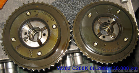

Na nach den Kettenrädern kann man schauen: https://data.motor-talk.de/.../206246925-w470-h248.jpg
Spässke hier und da....
