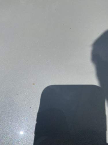

ich schiebe schon seit längerem paar Problemchen bei meinem Golf 7 auf. Jetzt nehme ich mir mal die Zeit dafür, die schlaue Community zu fragen, da ich überhaupt keine Ahnung davon habe und zwei linke Hände habe :-)
1. Paar kleine Rostflecken auf der Motorhaube (siehe Bilder)
Was mache ich oder wie behandle ich am besten die Rostflecken auf der Motorhaube? Vor allem ein Fleck ganz unten wird immer größer, weshalb ich jetzt handeln will. Muss man damit zum Lackierer? Falls ja, was kostet der Spaß ungefähr?

Anders mit den Motorhaube. Da musst du von einen oder mehrere Autolackierern einen Angebot einholen.

Mit der Haube musst du wirklich schnell zum Lackierer, bevor sie durch ist. Farbe war silber? Schwer zu lackieren. Oft Wolken und anderer Farbton. Evtl. die Haube nur teilweise mit Farbe lackieren lassen aber dann ganz mit Klarlackum direkte Übergänge zu vermeiden.
Bei der Haube und der Größe der ehemaligen Steinschläge und wegen Unbehandlung jetzt massiven Rostschäden, hilft nur noch der Lackierer, wenn es professionell gemacht sein soll.
Fahr mal den Tank fast leer und tanke voll. Wenn die Tankanzeige immer noch "nur" 3/4 anzeigt, das Fahrzeug mal für ca. 10 Minuten stromlos machen. Wenn dies auch nicht hilft, würde ich entweder in die Werkstatt oder über den Durchschnittsverbrauch und Tageskilometerzähler Tankpausen einlegen.
Die Haube sieht nicht mehr schick aus -> Lackierer/ Lackdoktor, wobei die Haube komplett neu lackiert werden muss weil man den Farbunterschied sofort merkt. Dafür ist Farbe sehr dankbar, "easy" zu machen für den Lackierer.

Oje ist das wirklich so schlimm mit der Haube? Die Farbe ist Oryxweiß.

Oha.. oryx ist eine ziemlich schwierige Farbe.. habe damals auch 8 Lackierer angefragt und alle haben mit dem Kopf geschüttelt.
@euwu2023
Hast du gedacht,wenn es ordentlich sein soll,das es mit einem lackstift machbar wäre. Gerade bei der grossen stelle, kann man ja sehen,das es schon abplatzt.
Mit der Beseitigung der Schäden an der Motorhaube hättest Du besser schon früher gehandelt.......
Ein GUTER Lacker bekommt das aber wieder ohne neue Haube hin.
Danke für all die Antworten. Also kann man schon sicher sagen, dass die ganze Haube lackiert werden muss und eine gezielte Lackierung an den Stellen nicht möglich Bzw. Nicht empfohlen wird.
Wird man bei der Haube denn nicht danach den Farbunterschied sehen im Vergleich zum restlichen Auto?

Das wurde hier auch schon geschrieben. Es ist keine einfache Farbe und es besteht IMMER die Gefahr,daß man einen Unterschied sieht.
Schwer zu sagen – ist ja auch abhängig, wie alt das Fahrzeug ist und wie lange es der UV-Strahlung schon ausgesetzt ist/war.
Eine sog. Beilackierung (Teillackierung bei der man die Übergänge zum Altlack nicht mehr erkennt) bekommt ein Lackprofi hin – ein erfahrener Amateur eventuell auch.

Drei-Schicht Effekt Lack ist schon eine Herausforderung
Jep, meinte der Lackierer Meister eben auch. Und mit einem Stift kann man einen 3er Lack eh vergessen.
Die Lackiererei meinte, die komplette Haube zu lackieren wird ca. 500 Euro kosten. Wahrscheinlich werden sich alle so in dem Preis befinden, wenn man das nicht privat von jemanden machen lässt.
