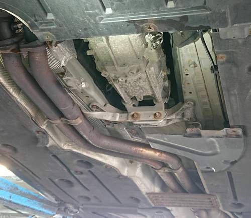

Ich plane aktuell alle Aktionen die nun im neuen Jahr am e90 anstehen. Dabei wird das Entrosten des Unterbodens sicherlich (hoffentlich?) eine der größten Baustellen sein, die ich selbst angehen werde.
Bei der Hinterachse ist das Vorgehen klar: Flex, Dremel, Bürstenkopf und Drahtbürste. Dann Rostumwandler, dann Produkt XYZ darüber.

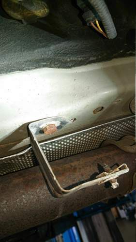

Allerdings bin ich nun einmal Bilder vom Unterboden aus dem Mai durchgegangen. Viele hab ich leider nicht, nur ein paar von recht weit weg. Meine Frage: Wie gehe ich denn am besten an solchen Stellen vor? Das erste Bild dient nur mal zur Veranschaulichung des Zustandes. Was sagt ihr da so allgemein? Halte es für recht akzeptabel, wie es unter den anderen Abdeckungen aussieht (unter dem Motorraum ist er recht sauber) ist natürlich fraglich.
Ist Abbürsten da ein Problem? Oder wäre das sinnfrei da ich damit die Grundierung abtrage?
Grüße miteinander! :)

Da würdest mehr kaputtmachen als reparieren. Losen Rost abbürsten und dann Rostumwandler wie Brunox drauf. Nach dem trocknen Seilfett drüber.
Ist meines Erachtens die einfachste und schnellste Möglichkeit das gut zu beseitigen.

@rommulaner Über den Holzknecht haben wir ja schon geschrieben hier im Thread, der weiß definitiv was er tut. Denke der Toyota ist was die Achsen angeht auch vergleichbar zu meiner Kiste. Sollte ich das mit vergleichbarer Qualität hinbekommen wär ich definitiv zufrieden mit der Hinterachse.
Wenn ich dir richtig verstehe meinst du jetzt das zweite Bild mit "mehr kaputt machen als reparieren"?
Denke ich mir grundsätzlich auch. Die Frage ist nur, wie sich das an den Stellen zuverlässig stoppen lässt.
Von unten dick Seilfett und in die Hohlräume Fluidfilm wäre mein Ansatz. Und beim jährlichen Ölwechsel dann die Hohlräume mit machen, alle zwei Jahre das Seilfett neu auftragen.
Hoffe nur dass meine Radkästen noch sauber sind von innen :D
Ich meine damit nicht alles abzubürsten. Bei den rostigen Schrauben (vermutlich ein Aluhalter und deshalb rostet die Schraube) würde ich nur mit Rostumwandler behandeln. Ansonsten kann das Blech daneben beschädigt werden und es rostet dort.

bei Bild 2 ist aber nahezu die komplette Grundierung pickelig unterrostet. Die muss also runter (wenn's dauerhaft gut werden und nicht jedes Jahr wieder nachgebessert werden soll)
