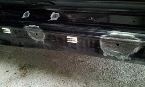

Hallo ihr,
Ich bin ein bisschen ratlos, bald kommt der Winter mit nässe und salz, man merkt es noch nicht aber so isses ja jedes Jahr. Jetzt hab ich an meinem e36 Coupé Bj 98 so kleine rostbläschen (siehe Foto) gefunden und wüsste gern wie ich die am besten wegbekomme. Lackstift hab ich. Wie bekomme ich die Plastik Dinger Weg ohne was kaputt zu machen?
Könnt ihr mir helfen?
Danke im Voraus

Alternativ könnteste Oxiblock auftragen, der verteilt sich auch ohne die Leiste abzumontieren bis runter. Aber nur ganz wenig nehmen!
Mit dem Zeugs arbeite ich schon längere Zeit und hab sehr gute Erfahrungen gemacht.
Gruß KingCab
So, habe es jetzt endlich mal geschafft darunter zu gucken und mich hat bisschen der Schlag getroffen. Meint ihr echt dass es Sinn macht da rostblocker drüber zu schmieren? Bleibt das dann so? Sieht schon krass aus!
na klar, flex raus, abschleifen und lackieren. Hebt dir locker einen Winter.

also bei aller Ehre Tommy. Nur abschleifen und lackieren? fehlt das nich noch ein bisschen Spachtel usw.?
Hab da schon schlimmeres gesehen. Ist halt nah an Wagenheberaurfnahme dran. Denke das kommt ein bisschen von dem innen.

Wenn Du nur über Winter fahren magst, dann kannste den losen Rost mit Drahtbürste entfernen, und dann mit Oxiblock mal versiegeln. Auf das Zeug kannst Du dann im Frühjahr weiter arbeiten mit Lackieren.

ok, ich hab jetzt folgendes gemacht, hab mit der drahtbürste alles was gebröckelt hat etc weggeschrubbt und von Sonax einen Rostumwandler, der gleichzeitig Grundierung ist draufgegeben. jetzt lass ich das ganze bis morgen Abend in der Garage stehen und werd dann mit Grundlack und Klarlack drüber gehen, hab ich am Kofferraum auch schonmal gemacht an einer kante, war nur ne klitzekleine stelle. dann mal gucken wies aussieht und wenns schlimmer wird komplett machen lassen.
ich hoff das stoppt den ganzen mist auf weiteres.

Hab nur ein bisschen Hammerite drauf getan, wird ja alles überdeckt von Schweller oder Leisten und grad bei schwarz fällt so ne kleine Stelle nicht auf.
@ TE: Wenn du aber mit der Drahtbürste kommst, kannst es gleich sein lassen mMn.
Ein brauchbarer Rostumwandler braucht bei den jetztigen Temperaturen mehr Zeit zum Umwandeln. Bei Fertan rechne ich mindestens 48 Std. Alles was dannach lose ist (Reste der Phophatschicht, Dreck usw. ) sachte abwaschen. Trocknen lassen, Owatrol drauf zum versiegeln. Grund , Füller, Lack daruf. Dann ist da erst mal Ruhe für ne Weile. Alles andere ist sinnbefreit, weil es unter dem Schutz weiter gammelt, zwar langsamer, aber immer noch..
Fertan weglassen (is eh zu kompliziert in der Anwendung) und direkt Owatrol draufölen.Das reicht vollkommen aus....oder eben PermaFilm,das STOPPT die Gammelei garantiert!
