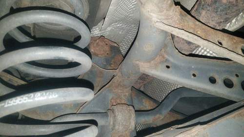

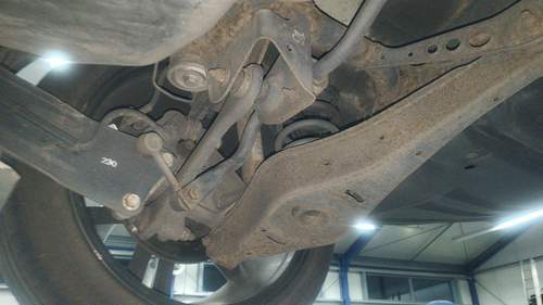

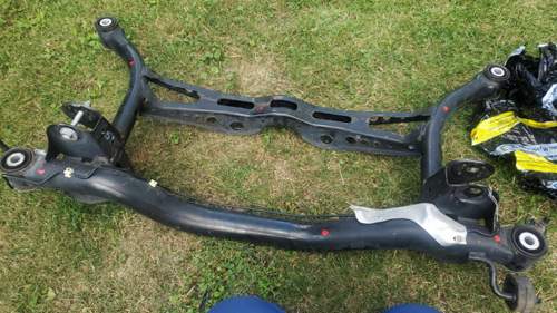

Ich habe einen recht neuen Hinterachsrahmen ohne Rost mit Originallack gekauft und überlege nun wenn ich eh gerade die ganze Hinterachse eh neu mache bis auf Stoßdämpfer und Federn, kann ich ja auch den Kunststoff unten überall entfernen und einmal den Unterboden Trockeneisstrahlen. Aber was dann am besten? Auch falls man dort die nächsten Jahre nochmal ran muss z.B. für Stoßdämpfer, Auspuff tauschen (evtl. flexen) etc.
Ich habe auf den letzten Seiten dieses Beitrags folgende Produkte gelesen:
Mipa UBS Wax
UBS220
Wäre das das richtige für mein Vorhaben? Habt ihr noch andere Tipps/Vorschläge? Ich möchte noch lange was von dem B6 haben und Arbeit ist mir nicht zu schade dafür wenn es nicht gerade 5 Tage Arbeit sind. Ich möchte mich aber auch nicht jedes Mal unterm Auto ärgern, dass dort alles klebrig ist.
Der alte Rahmen wird dann fertig gemacht und weg gelegt. denke die alten Querlenker können ins Altmetall.

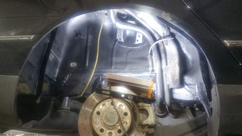

Windschutzscheibe raus nehmen und den Rahmen darunter behandeln. Bei mir war da nicht wenig. Mein Autoglaser sagt die Scheiben gehen im Passat so gut wie immer kaputt beim raus holen. Deswegen hatte ich das beim Scheibenwechsel machen lassen.

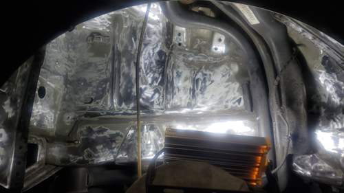

Radhäuser hinten unter dem Vlies ist auch immer viel Rost. Auch wenn es nach Farbe aussieht, ist es darunter braun.

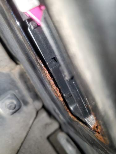

Vordere Türen bei den Chromleisten versteckt sich oft etwas.

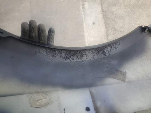

Kotflügel vorne mittig den Schaumstoff raus nehmen. Den hinteren drin lassen wegen Geräusche. Dort und unten sind die üblichen Roststellen.

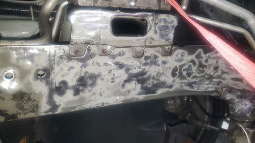

Motorraum an den Längsträgern hatte ich auch einiges.
B6 2008 gut 300tkm. meiste Zeit an der Nordsee gefahren bzw viel A29.
Ich habe jetzt einfach überall mit der Drahtbürste den Rost entfernt, Rostschutzfarbe drauf und ein Wachs, welches entfernbar ist vom Korrosionsschutzdepot. unten an den Querlenkern habe ich noch UBS drauf getan. hoffentlich hält es die Steine besser ab die Querlenker zu zertrümmern. Falls nicht, gibt's ja noch die Kunststoff Verkleidungen für die Querlenker von den Modellen mit Unterfahrschutz aus Metall.
Hinterachsrahmen ist pulverbeschichtet. Sah echt gut aus.
Ob das hilft, wird sich wohl zeigen. Ich bin in Sachen Rostschutz kein Experte aber habe mir erstmal so beholfen.

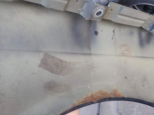

Dann hole schnellst möglichst die beiden Schaumstoff Keile aus den vorderen Kotflügeln.....sonst stehste bald wieder beim Lackierer mit 2 neue Kotflügel.
Hierzu eine Frage:
Wie werden diese Keile entfernt, sind sie nur gesteckt oder verklebt?
Im Voraus vielen Dank für eure Rückmeldung.
Ben
Kannste so rausnehmen.
Das ist auch echt ein schöner Mist. Der B7 steht jetzt beim Lackierer. 2013 mit gut 310tkm.
man sieht noch den Abdruck von dem Schaumstoff.

Mein Lackierer hat die Innenseite auch etwas geschützt. hoffentlich hält es.

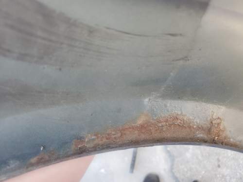

er meinte da wäre sogar ein ganz kleines Loch gewesen vom Rost. 200 pro Seite. 400 Motorhaube. also neu lackiert in Wagenfarbe. Da muss man schon echt überlegen ob man alte rostige Teile nicht lieber ersetzt. Ich bin mir unsicher ob das lange hält.
Mein rechter Kotflügel wurde auch innen entrostet und neu lackiert, der linke wegen eines Unfallschadens erneuert. Die Passgenauigkeit lässt zu wünschen übrig trotz Original VW-Teil
Ich hatte links mal einen Diederichs dran. Der war super von der Passform. Da ich aber noch einen originalen gefunden hatte, hatte ich den genommen.

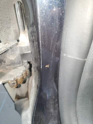

heute wieder etwas neues entdeckt. A Säule neben der Fahrertür. B6 2008 ca 350tkm.
Moin,
Tja die Karren sind jetzt halt auch schon 20 Jahre alt......
Da nagt der Zahn der Zeit, denn durchs verzinken wurde dann an Konservierung gespart.

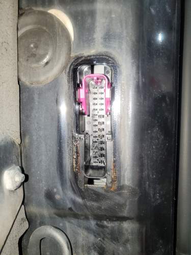

spannend ist jedenfalls, dass es oftmals einfach von unten kommt. Wie im letzten Bild. So war es auch überall in den hinteren Radhäusern, hinter dem Vlies. Wo gar keine äußerliche Beschädigung gewesen ist. Bei allen meiner Passats. 2008/2011/2013.
Der B6 ist von 05/2008. sind übrigens gerade erst 16 Jahre. Ich glaube die 30 wird echt schwer.
Moin,
Genau er gammelt von innen.
Wenn man das sieht ist es schon zu spät.
Bei meinem 2006er die Kotflügel vorne oben am Radlauf, komisch da beide Seiten gleich, und das ist ja schon komisch. Dann Heckklappe um die KZ Beleuchtung.
Sonst geht er....
