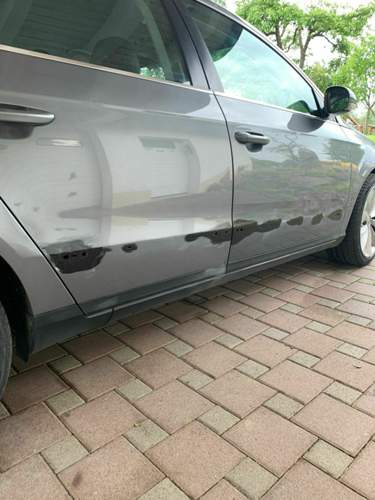

Ich geb mal hier auch meinen Senf dazu, fahren einen Passat 3c 2008 "Made in Germany" seit 12 Jahren und kann hier nur plädieren solltet ihr Interesse an älteren Autos haben niemals VW kaufen der Rost ist unerträglich und die Qualität zum kotzen ( die Hochdruckpumpe war auch defekt, üble Reparatur )
Nach ca 6-8 Jahren fängt es an , am Passat zuerst die beiden Kotflügel & Heckklappe die lassen sich noch recht gut instand setzen , , am besten erneuern aber nach 8-9 Jahren bei den 4 Türen an den Zierleisten da hört der Spass auf ! Ich frage mich welcher Vollposten solch grosse Löcher konstruiert und für was ? Die Zierleisten liesen sich auch anderstweitig befestigen das ist schon bewusst Vorsatz . Die Tür fault unter den Zierleisten durch und eine repa ist sehr aufwändig weil der Schlossträger raus muss und hinter den Löchern noch Verstrebungen laufen da kommt richtig freude auf und das an 4 Türen . Und so bin ich an der Dauerbaustelle Passat seit ca 4 Jahren immer wieder beschäftigt irgenwo den Rost auszubessern .
Und da ja bla bla bla es gerne schön geredet wird ( auch vom freundlichen ) schick ich die schönen Bildchen noch hinterher.....

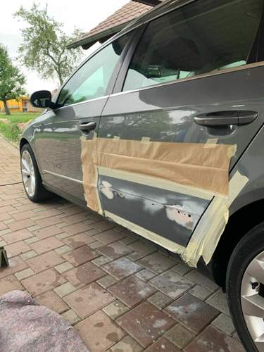

Meiner geht am Montag nach Polen zum Lackierer. Kotflügel vorn mussten ersetzt werden, Heckklappe rostet, alle 4 Türen innen an den Ecken unten, eine Tür unter der Zierleiste.
Ich dachte bisher, keine Probleme mit Rost zu haben. Für die Beifahrerseite gilt das auch nach wie vor (da hat der Vorbesitzer schon mal was getan). Allerdings sind bei genauerer Betrachtung inzwischen ein paar Stellen, die rosten und einer Behandlung bedürfen. Unterm Türgriff der Fahrerseite, um die Kennzeichenbeleuchtung und insgesamt einige kleine Blasen auf der Heckklappe.

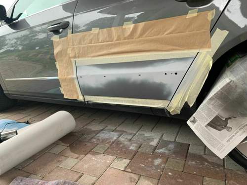

mein Passat war letzte Woche beim Lackerier. Aus dem "ein paar Roststellen entfernen" ist "ziemlich viel Rost entfernen" geworden. Ich war einigermaßen schockiert, wie gammelig einige Teile waren. Vor allem die beiden (verzinkten?) Bleche in der Heckklappe, welche die Kennzeichenbeleuchtung etc. beherbergen.
Ansonsten waren ALLE üblichen Verdächtigen zu finden - Türgriff, Chromleisten etc.
Für die, die ihren B6 noch eine Weile fahren wollen und bisher in diese Richtung noch nichts unternommen haben - es ist Zeit zu handeln! Oder wenigstens mal kontrollieren. Ok, selbst die jüngsten B6 sind inzwischen über 10 Jahre alt und es werden sicherlich viele veräußert. Aber für die, die sich nicht trennen können oder wollen, ist das ein gut gemeinter Rat.
