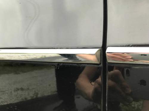

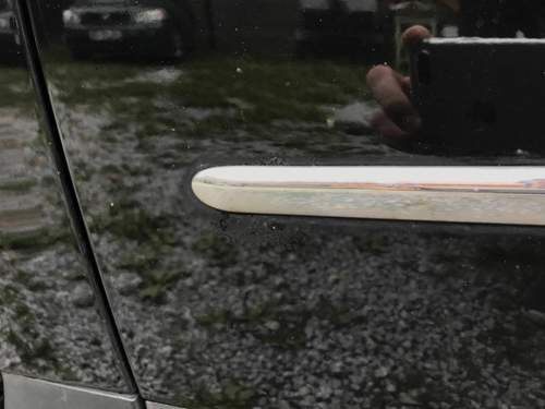

Hallo Leute,
ich habe mein Chrom dunkel Paket nachgerüstet und mit entsetzten festgestellt das die Türen und die Heckklappe unter den Chromleisten stark rosten!!!
Die zum Teil 2-3 cm großen Rostflecken fangen an den Löchern, durch die die Chromleisten fixiert werden an, unterwandern die Verzinkung und den Lack. Ich schätze sie dürften im Alter von knapp 3-5 Jahren seitlich aus den Chromleisten herauskommen.
Nach Rücksprache mit meinen extrem freundlichen scheint dieses Problem bereits bei VW bekannt , und betrifft viele Fahrzeuge.
Mein Passat ist nun erst 1 knapp Jahr alt!!!
Im Bereich der Kennzeichenbeleuchtung der Heckklappe direkt an der Einfassung der Lampen beginnt der Gammel auch schon leicht.
Ich habe einge Fotos der betroffenen Stellen gemacht und werde sie demnächst online stellen.
Bin gespannt wie sich VW verhält.
Unser Firmenpassat wurde auch gleich von mir inspiziert und hat identische Probleme. Sollte es bei VW wiedererwarten Probleme geben, gibt es schöne große Aufkleber auf dem Firmenfahrzeug " ICH ROSTE HIER! >!"

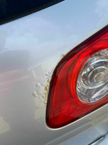

Habe heute gesehen das meine Heckklappe an den Rücklichtern auch leichte Blasen schlägt!

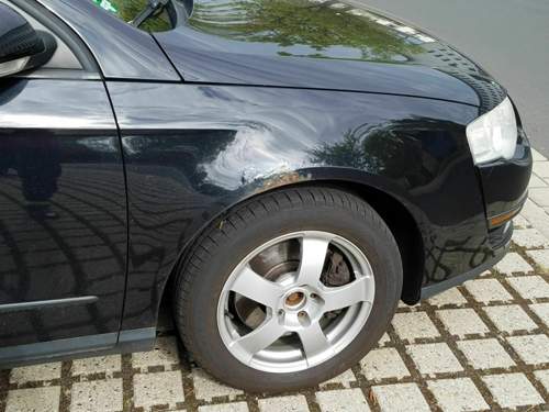

meinst du die Kotflügel vorne ?
Das kostet mit Lack doch auch etwas.
Kann man diese Schaumklötze von unten sehen ohne den Innenkotflügel abzubauen?
Nein, oder wenn nur ein kleines Stück.
@Mrwilson2015 schrieb am 11. Mai 2019 um 17:54:37 Uhr:
Ist ein bekanntes Problem. Der :) erklärte mir mal, dass es sich um einen Konstruktionsfehler handelt. Die Lampen sind zu nah am Lack und schlagen bei größeren Vibrationen / Schlaglöchern etc. an den Lack. Die Folge siehst Du. Wurde bei mir 2014 auf Kulanz nachgebessert.
Kann mal jemand von diesen Schaumklötzen ein Foto einstellen ?
@Broesel-1 schrieb am 15. Mai 2019 um 21:40:06 Uhr:
KLICK
Edit:
Kannst auch am Bild im Anhang raten, wo der mysteriöse Keil sich befindet :cool:
1
Einfach weg lassen ;)
Hab ich bei meinem 3C, dem Golf 5 meiner Frau und dem Caddy meiner Eltern auch rausgenommen. Laufen auch ohne Keil wunderbar weiter :)

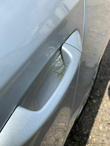

habe letztens auch eine neue Stelle gefunden
noch harmlos; mach “weg”! :)
ja klar, schon längst passiert. Foto zeigt nur den ersten Arbeitsschritt ;)

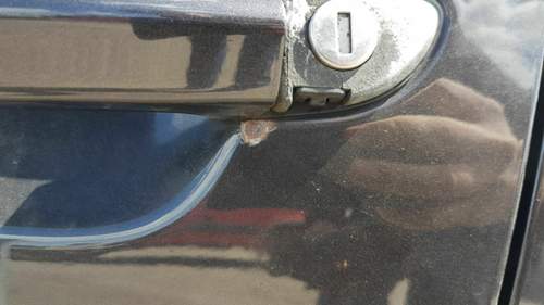

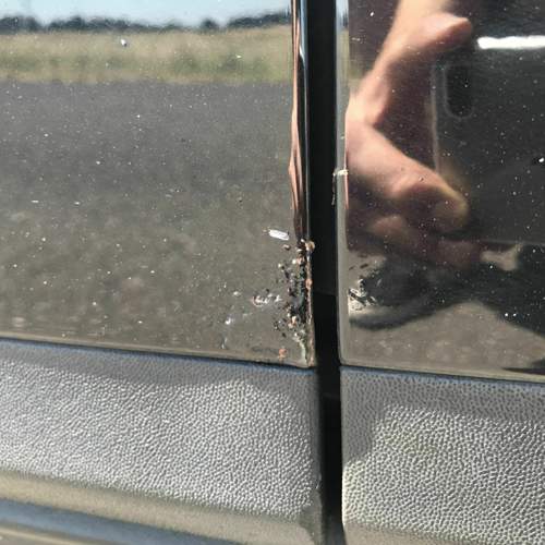

Ein paar kleine Stellen habe ich bei meinem auch entdeckt.
Roststelle
Roststelle
Roststelle
