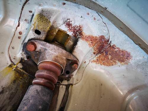

Hab ich letztes Jahr auch entrostet, ist echt eine Katastrophe.
Img-20180811-145001
Img-20180811-145005

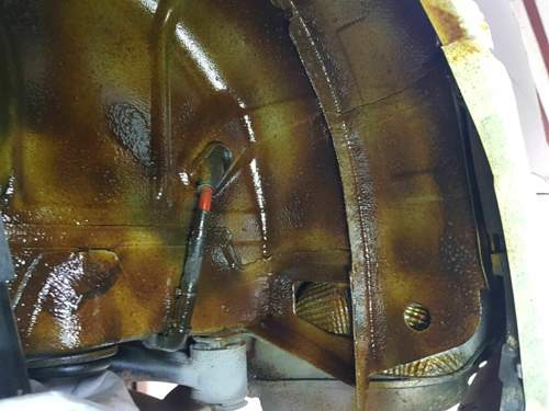

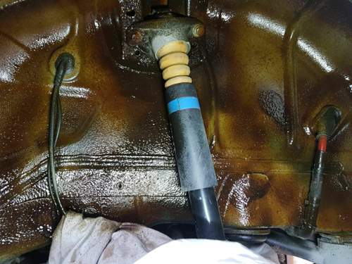

So sieht es jetzt nach meiner Wax Behandlung aus
20190504-171346
20190504-171343

Welches Wachs?
Ich habe es damals machen lassen, da ich keine Hebebühne hatte.
Radhausschalen wurden rausgemacht und Unterbodenverkleidungen.
Hat 2 Tage gedauert. 250 Euro inkl. Mwst. Fand ich preislich ok. Wie gesagt, ich denke das Geld spart man mehrfach für später. Fotos hab ich keine.
http://www.autorostschutz-muenchen.de/
So nach 6 Jahren hab ich hier und da mal nachgesprüht mit UBS220
Ich habe Mipa UBS Wax genommen.
3 l mit Sprühpistole 33€.
Ich habe jetzt 1 l verbraucht.

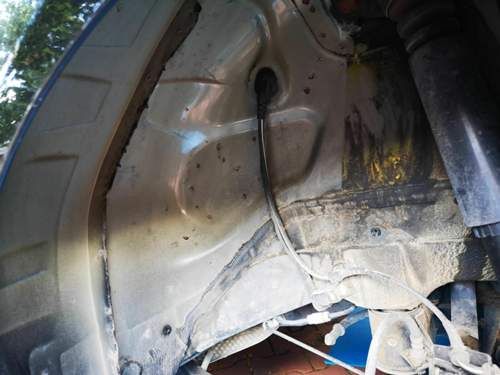

@VWFan82 schrieb am 4. Mai 2019 um 20:30:33 Uhr:
So mal zum Thema. Hinterer Radkasten beidseitig sah so aus. Auto ist Bj 2008 und hat 133tkm aktuell.

Dann nimm mal den mittig verbauten Schaumstoffkeil aus dem Kotflügel heraus und Du wirst sehen das es rostmässig nicht mehr so gut aussieht !
Bei meinem 2006er hab ich jetzt auch Rostblasen an den vorderen Kotflügeln jeweils oben am Radlauf an beiden Seiten an der selben Stelle festgestellt.
Kommt sicherlich von den Schaumstoffkeilen unter der Radhausschale 🙁
Ärgerlich aber die kannst ja relativ einfach ersetzen, ich hAbe es hinten auf der Fahrerseite, da habe ich das Problem!
