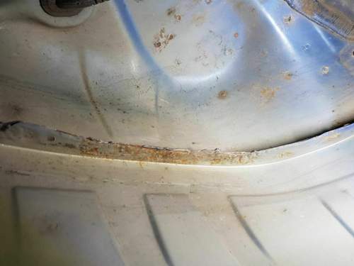

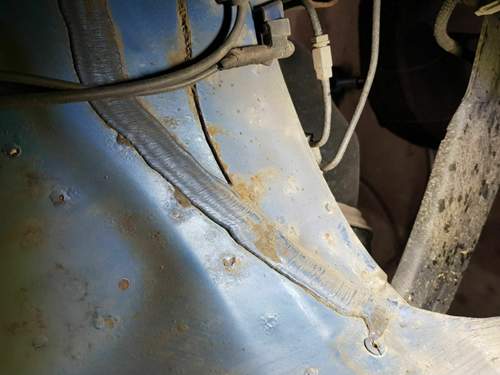

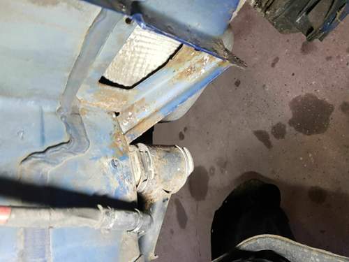

So mal zum Thema. Hinterer Radkasten beidseitig sah so aus. Auto ist Bj 2008 und hat 133tkm aktuell.
20190504-113307
20190504-113304
20190504-113259
