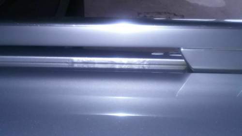

Rost unter Dachreling
Audi A4 B7/8E
Ich habe ein Audi A4 Avant, Bj 06.2008.
Ich habe heute Rost auf dem Dach unter Dachreling entdeckt.
Im Frühjahr war noch nichts und jetzt in die Breite bestimmt über 20 cm und rostet von innen.
Ich habe das Auto seit 2009 und war nie bei Service.
Ich habe vor zu Audi zu fahren und es zu reklamieren.
Was meint ihr?

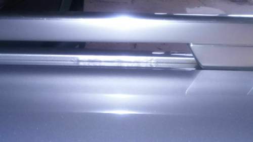

Hier noch zwei Bilder.

Das ist bei Dir aber im Mittelbereich, nicht am Heck, oder?
Wieviel km hat Dein Wagen, welches Baujahr?
Es fängt an der hinteren Tür an, bis fast nach ganz hinten. Die Foto zeigt die größte Stelle.
Es sind noch mehrere kleinere Bläschen.
Ehrlich gesagt hätte ich das nicht gedacht. Das Auto ist von 11.2005. Bis vor 2 Jahren Checkheft gepflegt.

Sind die bisher betroffenen Fahrzeuge Garagenwagen, Laternen- oder Carportparker gewesen?
Seit drei Jahren Gargenfahrzeug, davor kann ich es nicht sagen.
Der Servicemitarbeiter sagte mir heute,dass ich 322€ + MwSt zuzahlen muss.
Es werden beide Relingsträger abgebaut. Das komplette Dach wird neu lackiert.

Bei mir warwn ca 600 Euro =30%, obwohl ich Relinge selbst abmontiert habe.
Mal sehen was bei dir am ende rauskommt.
Ich werde weiter berichten. Wurde dir vorher ein Betrag genannt?
Bei mir waren es auch 350,- Selbstbehalt (30%). Allerdings nur der rechte Falz und Holm. "Falls man bei der Arbeit merken würde, daß es nötig ist" würde das ganze Dach lackiert.
Bj. 11/2004, 84.000km. Alle Stempel von Audi. Höchstwahrscheinlich Garagenfahrzeug, seit 2013 Laternenparker.
