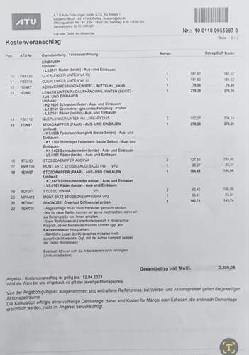

Wir haben einen gebrauchten Passat gekauft. Nachdem er mir zu rubbelig fuhr, wollte ich Spur und Sturz einstellen lassen.
Einen Tag später folgte Ernüchterung. Das einstellen sei nicht möglich, wegen diverser Mängel.
Siehe Bilder. Die gebrochene Feder sieht man wohl deutlich, wenn man das Rad abnimmt.

Also…. Es ist allseits bekannt, dass der 3C leicht zum Rosten neigt…. Und der Unterboden, wenn man nichts macht, sieht nach 11 Jahren wirklich so aus…. Ich denke aber zum einen haste dir da ganz schön was andrehen lassen.. zum anderen solltest du dir noch ne andere freie Werkstatt suchen…. Wir alle kennen die Verkaufsstrategie von deiner besuchten…. Für den Kostenvoranschlag, kannste Dir noch nen B6 vor die Tür stellen….

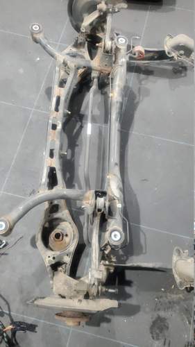

Hier eine 2012er Hinterachse Frontantrieb. Da geht es sogar noch. Die Gummis sind trotzdem am Ende.
315€ für die Federn und Querlenker unten HA ausbauen…. Das ist eine Schraube vom Stoßdämpfer und eine in der Mitte, die höchstwahrscheinlich abgeflext werden muss…. Die Federn inklusive Querlenker liegen nach 15 Minuten neben dem Auto…. 315€…. Guter Schnitt…. 740€ Bremsen vorne und hinten??? Was bauen die ein??? Bremst du dann mit Goldbarren???? Bremsen komplett Material von Brembo kosten für VA und HA ca. 200€….
Schnell in eine andere Werkstatt..!!!! Ich finde diesen Kostenvoranschlag weit überzogen….
Moin Moin...

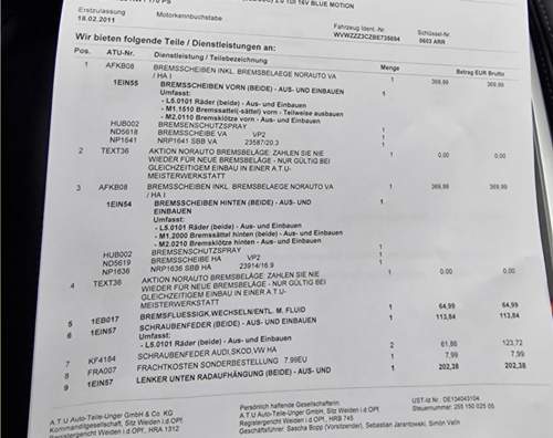

Wie kommst du auf die Summe 315€? Ich finde diese nicht.
Bzgl. das 315€ ein guter Schnitt sind, wer macht es preiswerter?
Bzgl. 200€ Komplett, also Klötze und Scheiben VA inkl. HA??? Bitte Links zu der Ware! Ich fahre ja einen 4Motion mit 170 TDI PS und das Sondermodell Exclusive. Vllt ist da etwas anderes an Bremse verbaut.

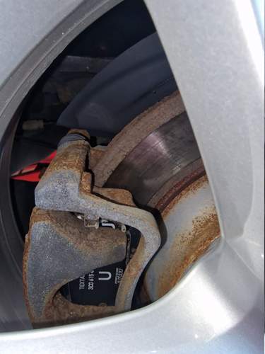

Was sagt man den zum Abriebverhalten? Sind die Klötze zu klein, oder ist das Bild normal?
Abrieb der Bremsscheibe hinten... Normal? Oder zu kleine Klötze?
