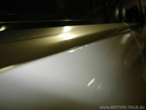

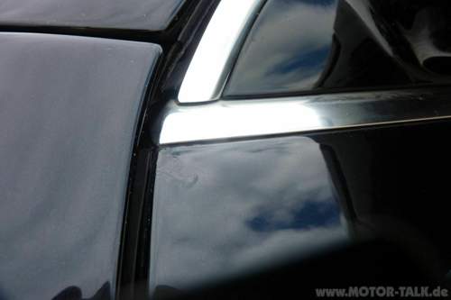

Heute an diesem ersten schönen tag in 2007 ....binn ich naturlich aus mein bett gerannt (heute morgen) um mein auto von hand zu waschen und dann schön einwaxen.
Und dann........unter, etwas vor der spiegel, bei die chromleisten......eine rost beule.........Damn.....(schei*e)...habe bei der Hotline angerufen. Gesagt wurde dass die davon ausgehn dass es unter Garantie rapariert werden kann (ich habe die neuwagen garantie)habt ihr erfahrung wie da mit umgegangen werd. Und dann noch wass.........beim ersten contact bei die garage muste dass auto einen tag bleiben fur eine kleine reparatur......als ersatz wagen wolten die mir nur einen polo mitgeben, als ich dann sagte dass das mit meine 1.97 keine gute idee war........haben die mich doof angeschaut und mich dann einen sharan gegeben. Als ich mein mobilität garantie an schaue dann meine ich doch ich hätte recht auf einen
Phaeton (mobilitätsgarantie)....oder habe ich dass falsch gelesen......
Nette grusse an diesem super sonnigen tag......ich hoffe ihr habt mehr gluck beim waschen :-) Freue mich auf euer antwort

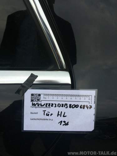

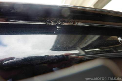

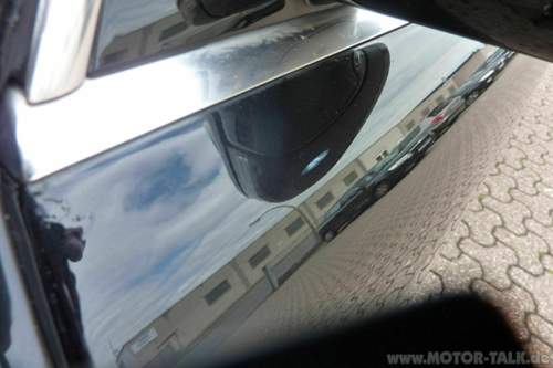

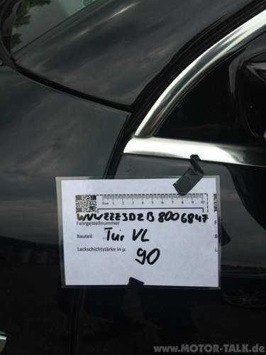

Im Januar 2014 stellten wir an der rechten Tür unten einen Rostflecken (wir dachten die Türen sind aus Alu, aber es sieht aus wie Rost) fest und haben am 03.02.2014 bei unserem VW Orthändler eine Lackbeanstandung beantragt.
Bis zum heutigen Tag hat VW keine Rückmeldung gegeben. Wir sprechen von 4 Monaten !!!
Mittlerweile haben sich an dem Fahrzeug am Kofferraumdeckel Innenkante, an der linken Tür oben am Spiegel und eine weitere Stelle an der rechten Tür an der Leiste oben am Spiegel ergeben.
Der Leasingvertrag läuft noch 12 Monate. Das Interesse an diesem Fahrzeug, auch aufgrund des fehlenden Bearbeitungswillen seitens Volkswagen, geht gegen 0.
Sprechen wir hier von einen Sachmangel?

Puhh, das sieht aber wirklich böse aus !!!
2011er also fast neu, die langsame Reaktion kann ich nicht verstehen, vielleicht ist der Händler nicht sehr kompetent?

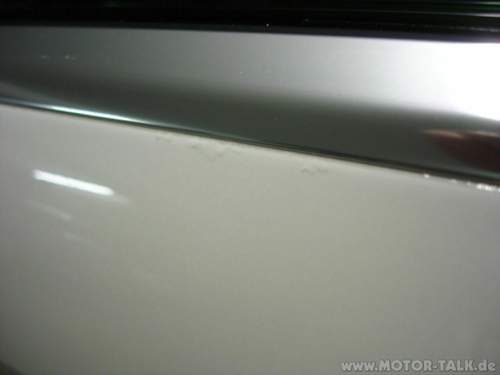

jetzt habe ich auch auf 7 cm Korrosionsblasen unter der Chromleiste unter dem Fenster (hinten rechts).
Ich habe die Bilder an meinen :-) gemailed und ihn gebeten einen Kulanzantrag zu stellen, mal sehen was sich da tut?

Gestern hat mich der VW Kundendienst angerufen. Ein Sachbearbeiter meines Händlers hat auf den Kundendienst nicht reagiert, weil man neue Fotos wollte. Was ich daraus mache lasse ich mal offen ...

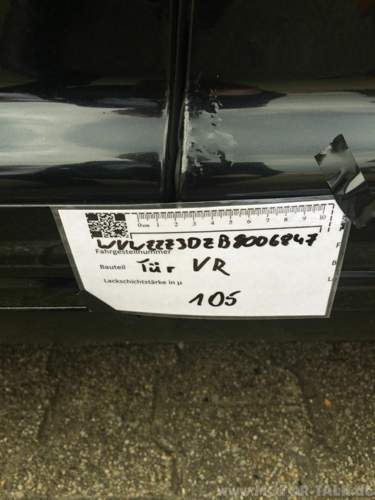

Die Fotos wurden dann heute gemacht, dabei sei zu erwähnen, dass sich die Tür hinten links dazu gesellt hat.
Wir haben damit:
- Tür vorne links (oben)
- Tür hinten links (oben)
- Tür vorne rechts (unten und oben)
- Heckklappe (innen oben) (Foto davon einen Paar Beiträge höher)
Mit dem VW Kundendienst habe ich besprochen das jemand vom Werk raus kommt.
Für mich ist dieser Phaeton eine reine Rostlaube.

meine VW Firma hat mir jetzt bestätigt, dass man eine neue Tür einbaut 1900€ und ich soll davon 25% übernehmen.
Eigentlich ist das ja gut und schön, aber das ist doch ein bisschen überzogen, es würde doch genügen, wenn die Tür richtig saniert wird? Es handelt sich um etwas Korrosion (7cm) unter der Chromleiste (siehe Bilder)in meinem ersten Beitrag.
Was meinen die Experten dazu?
