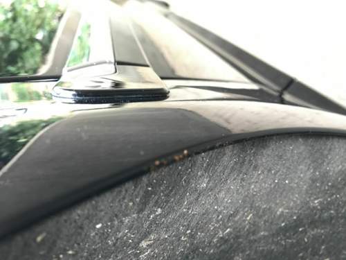

Hallo Leute,
der Titel sagt alles, ich bin etwas irritiert dass mein Dicker schon Rostet. Nichtmals unser 17 Jahre alter 525i E39 tut das, obwohl dieses Model bekannt dafür ist dass es Rostet.
Auto wurde vor 7 Monaten gekauft beim VW-Händler, was soll ich tun?
Hat wer Ratschläge?
Danke schonmal!

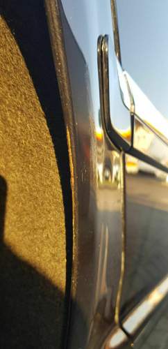

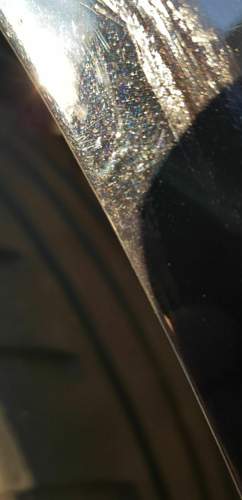

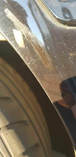

Themenstarteram 21. Mai 2018 um 11:19
Hier noch ein paar Bilder, tut mir leid für die schlechte Qualität.
Aktueller Kilometerstand ca. 123.000
20180514-193916
20180514-193902
20180514-193850
Der Lack sieht allgemein etwas schlecht aus.
Ist ein Vorschaden bekannt?
... ja das sieht nach einem (sehr) schlecht repariertem Schaden aus.

Der Lackzustand könnte besser sein, das wird sich demnächst ändern.
Ein Vorschaden ist mir nicht bekannt, ich weiß nur dass vorne wegen Steinschlägen die Haube und Frontschürze nachlackiert wurden.
Nun, so kam er nicht aus der GMD ...
Also, aufmachen und anständig beheben.
Sieht aus als würde schon mal mit dem Pinsel gestrichen, runter schleifen und bei lackieren....
Ich habe schon viele, viele Phaeton gesehen, aber noch keinen mit Rost am Radlauf. Egal wie alt die Phaeton waren.
Auch Steinschläge, die ein nachlackieren der Haube und Frontschürze notwendig machen, sind beim Phaeton eher ungewöhnlich. Es reicht da normalerweise ein gutes Polieren.
Ich glaube fast, dass da mehr war als Steinschläge. Den Händler würde ich auf jeden Fall mit diesem Schadensbild konfrontieren.

Themenstarteram 22. Mai 2018 um 16:14
Die bilder sind von hinten rechts...

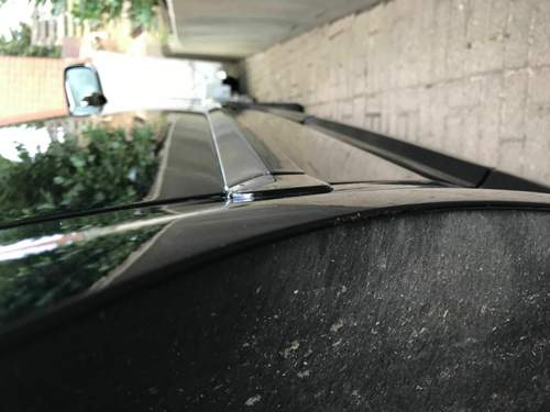

So, nun rostet meiner auch am hinteren Radlauf recht. Sieht die Fotos. Was würde VW sagen? Ist das Garantie oder Pech gehabt. Baujahr 2014 und 123tkm.
499546c1-9ead-44f7-85b1-93cfa0eedf28
B3d5aa1b-09c6-45ac-9352-e64f6cf56488
Ist das wirklich Rost oder nur Schmutz? An der Stelle kann ich mich nicht erinnern, bis auf diesen Thread, wo es nach einem Vorschaden aussah und es hier leider auch keine Rückmeldung gegeben hat, wie es ausging.
Steht in der Reparaturhistorie irgendwas von dem Schaden? Wenn es bei VW gemacht wurde, müssen die da nachbessern. Wenn es keinen Eintrag gibt, kannst Du es mit der Garantie versuchen. Bevor irgend ein Kulanzantrag gestellt wird, wird sowieso an der Stelle die Lackdicke gemessen, dann weißt Du zumindest gleich, ob da schon Mal was gemacht wurde.
Ja es Rost. Leider...
Mein Phaeton wurde ringsum geduscht auf Kulanz bei VW wegen den bekannten Alublühleistenfehler...
Links fängt es auch an aber erst ca 2mm an einer Stelle...
Ich werde morgen mal zu VW fahren und hoffen das sie nacharbeiten und nicht sagen er wurde schonmal lackiert Pech gehabt...
