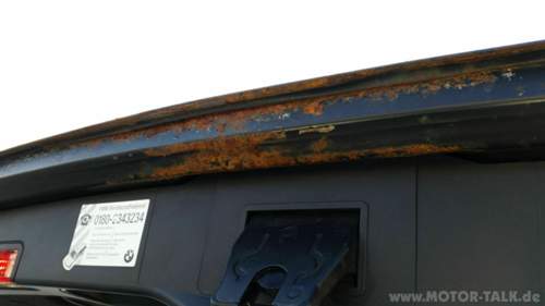

Da ist er schon wieder.
Habe diese Roststellen beim gekauften.
Wie ist es am besten diesem Mist her zu werden.
Habe gelesen Abbürsten so das noch Rost da ist
und mit Rostumwandler besprühen und dann einfach die Farbe drüber.
Hört sich für mich nicht so gut an, oder?
Was kann man da am besten machen, doch zu einem Lackierer.

Das ist Rost im fortgeschrittenen Stadium. Da hilft nur eine neue Heckklappe auf dauer.

Ich würde erstmal schauen warum da soviel Rost an der Haube ist. Mein Auto steht nur draußen, wird 16 Jahre im April. Ich habe null Rost an meiner Heckklappe. Steht evtl. das Wasser auf der Stoßstange ? Krumm oder nach innen gedrückt ? Ist die Dichtung feucht, nach einem Regenguß ? Das würde ich erstmal prüfen 🙂.
MfG
Leider sind die Tourings da sehr anfällig, einfach abbürsten und Rostumwandler wird da aber nicht lange helfen.
Such dir einen Lackierer, der im schlimmsten Fall Blech ersetzt.

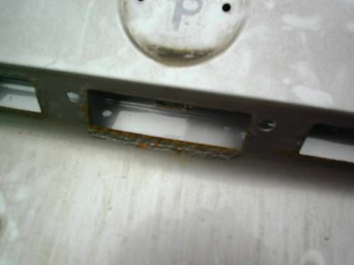

Wenn Du dir die Klappe mal richtig anschaust, wirst du garantiert noch mehr Rost finden. Die Ecken unter der Verkleidung im Bereich der Scheibe rosten gerne. Löcher für Beleuchtung vergammelt, rechte Ecke der Klappe (kein Bild) sah auch nicht viel besser aus.

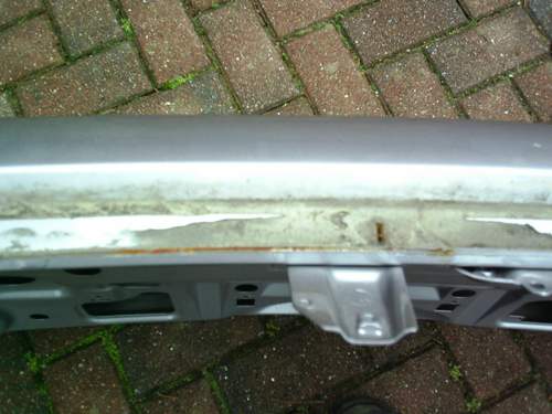

Anbei mal ein paar Fotos von der Klappe meines damals 6,5 Jahre alten 540. Hab die Klappe entsorgt und eine neue gekauft. Damals lohnte das noch für den Wagen.
Bild-016
Bild-010
Bild-014
so wie die Klappe aussieht, ist da nicht mehr allzuviel zu machen. Wichtig dabei ist es, den Aufwand für eine
mögliche Instandsetzung "im Auge zu behalten".
Eine Instandsetzung wird immer nur eine begrenzte Zeit halten und dann geht es wieder von vorne los.
Da gegenwärtig die Zahl der "geschlachteten" E39 von Monat zu Monat wächst, ist die Chance vom Verwerter
eine halbwegs rostfreie Tür, evtl. sogar noch in der gleichen Farbe zu bekommen recht groß.
Ich würde die Heckklappe auf jeden Fall tauschen.
