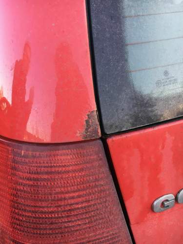

Ich habe auch schönen Rost an der Heckklappe - links siehe Foto, rechts kommt es auch langsam - und frage mich nun:
a) Macht das Probleme beim TÜV?
b) Warten oder in die Lackiererei fahren?
c) Was kostet die Reparatur?
Ich freue mich auf eure Erfahrung und Einschätzung :-)
Golf4-rost-heckklappe
Na auf alle Fälle so lassen damit es schön weitergammelt, macht ja auch total Sinn........
Wenn die Klappe von innen eh nur noch Blätterteig ist, ist eh alles schon zu spät.
Ansonsten, Heckscheibe raus und von einem Karosseriebauer die Stellen reparieren lassen.
Danach komplett lackieren und Heckscheibe wieder rein.
So haste paar Jahre Ruhe.
Ist halt immer die Frage wie lange man den Wagen noch fahren möchte.
In dieser Form wird das den TÜV wohl kaum interessieren.
Ich hatte damals Rost am Falz an der Unterkante. VW hat komplett bezahlt, das war vor zehn Jahren und hätte um die 1000 gekostet. Kleiner Händler, seehr ländliche Gegend.
Wenn du den Wagen noch zehn Jahre fahren willst, würde ich was machen. Wenn es noch um eine TüV-Periode geht, dürfte der Golf das überleben.
Meine Werkstatt meinte einmal, dass ein Prüfer Rostschäden, die nicht den Rahmen betreffen, dann nicht durchgehen lässt, wenn Verletzungsgefahr durch scharfe Kanten entsteht.

Und ein vermutlich entscheidender Punkt beim Wiedereinbau:
Um die Scheibe ist ab Werk außen eine zusätzliche Dichtung verbaut. Die sollte man dann weglassen. Es besteht die Vermutung, dass sich dahinter Feuchtigkeit sammelt die dann zum Gammeln führt.
Ich hatte ja nach 8 1/2 Jahren gegen 70 % Kulanz von VW eine neue Heckklappe bekommen, aber die neue sieht nach jetzt wieder 8 1/2 Jahren noch recht gut aus - das könnte ein Hinweis sein, dass da was dran ist.
