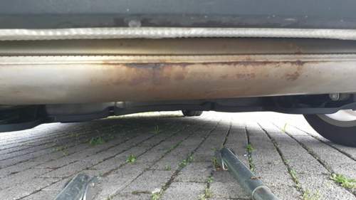

Mein ST Line kombi ist nun 1 jahr und rund 100tsd km alt und leider musste ich feststellen dass er am Auspuff ordentlich rostet, und das obwohl er fast durchgängig in einer gut gelüfteten Garage steht und eher für Langstrecken verwendet wird.
Mein Händler sieht das auch kritisch und hat eine anfrage an Ford gestellt die aber wie folgt beantwortet wurde:
„Kosmetischer Rost“ hierbei handelt es sich in der Regel um ein Erscheinungsbild, das aufgrund von Witterung, Umwelteinflüssen und Einsatzbedingungen eines Fahrzeugs
an unbehandelten Stahl- oder Gussteilen als auch an Stahl- oder Gussteilen mit einer dünnschichtigen Basislackierung zur Anrostung /Flugrost führen kann und nicht auf
einen Material- oder Herstellungsfehler zurückzuführen ist. Diese Anrostung hat in der Regel keinen Einfluss auf die Funktionalität bzw. Sicherheit des Teiles“
Ich habe ein bild angehängt und würde mich über eure expertise freuen
vielen dank

Ey,was ist denn das?
So sah nichtmal der alte Endtopf an meiner Winterratte aus bevor er abfiel am Rohr.
Das ist und kann man abtun wie man will ein Nogo für ein Auto was locker 25000 kostet und dann noch so im Sichtbereich,das ist megapeinlich für Konzern u.Besitzer.
Wenn man neu kauft und der Händler kulant ist lässt sich gleich nen guten Edelstahl anbauen u.den Orginalen kann er als Garantietausch bei jemand anderen verbauen.

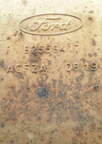

Hallo, anbei das gewünschte Foto von der Seriennr. des Endtopfs. Ford Focus Mk4 09/2019 1,0 EB 125PS, ca. 23.000 km
Die dunklen Flecken sind übrigens sehr porös... heißt, etwas mehr Druck mit einem festen Gegenstand und die Aussenhülle ist durch! Ist sowas bedenklich oder normal? Ist mein erster Neuwagen, ich habe allerdings kein sooo zufriedenes Gefühl...
Ach so, aus aktuellem Anlass, der Endtopf hat ein gebürstetes Endrohr und das sieht tipitopi aus. Wir tanken nur E10
Fahr damit zu Ford...
Jou, warscheinlich die einzige Lösung. Normal ist das nich. Bei der nächsten/ersten Durchsicht spreche ich das an. Funktionalität ist eine Sache, Optik und Wiederverkauf eine andere...

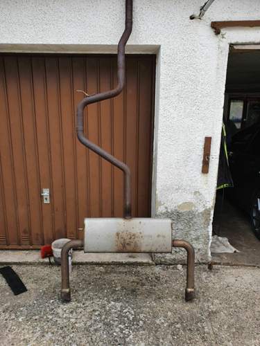

Ich hab meinen die Woche ausgebaut, 9 Monate alt, aus dem Topf ist ungefähr ein halber Liter Wasser ausgelaufen, das steht im Topf in der Mitte drin und gammelt von innen her, bei Ford wahrscheinlich Stand der Technik 😁 😁 Mein Kumpel der auch KFZler ist und seit 40 Jahren schraubt, wäre fast vom Glauben abgefallen als ich ihm das Alter sagte.....
