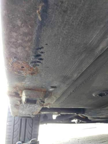

Ich denke mal, daß da gar keine gesunde Blechsubstanz mehr da ist, denn alle 10cm sieht man besonders auf diesem Foto heftigsten Rost.
Ein Winter noch, dann war's das vermutlich.

Bis der Tüv euch scheidet. Das sieht schon extrem aus. Sorry, aber da hast du viel zu lange gewartet. Die Wagenheberaufnahmen dürften nicht viel besser aussehen.

Die vorderen Wagenheberaufnahmen sind beide durch

Du sagst, dass das Auto sehr gepflegt ist. Laut den Bildern ist es das eben nicht.
Sprich mit deiner Verwandschaft, Flickwerk für den Tüv ist sicherlich drin. Vom Rumüberlegen wird es aber nicht besser.
BTW: bin selber gelernter Karosseriebauer.

Mein Auto ist sehr gepflegt,und jeder der einen E36 mit den Plastikschwellern besitzt weiß, daß einen der Schlag treffen kann, wenn diese Platikdinger nach ein paar Jahren entfernt werden. Ich habe jeden Winter des öfteren Unterbodenwäsche gemacht, und hatte vor 10 Jahren und vor 5 Jahren die Hohlräume mit Hohlraumversiegelung und einer Sonde großzügig geflutet. Das war allerdungs günstiges Zeug aus dem Baumarkt. Das Hammerite und die Hohlraumversiegung haben sich an meinem Auto am Unterboden nicht bewährt, an den Kotflügelkanten, Türen usw kann ich Hammerite nach wie vor empfehlen. Die Roststellen um die Spreizdübel sind bei montierter Schwellerabdeckung mehr als zur Hälfte verdeckt, und gerade weil ich da Rost entdeckt habe, hatte ich es bevor der Winter kommt vor, es so gut wie möglich zu entrosten, und mit Brantho Korrux zu streichen.

Außerdem habe ich alle 1-2 Jahre die Radhausverkleidungen entfernt, um den ganzen Dreck zu entfernen und trotzdem gammelt es an den Typischen stellen wie Stehbleche, und unten herum die Kotflügel. Vor einem Jahr mußte man vorne rechts den Dom Schweißen. Wegen meiner mangelnden Pflege? Gewiss nicht, da platzte der Unterbodenschutz auf, und Blätterteig kam mir entgegen.
Und ja, ich hätte mich um die Schweller früher drum kümmern sollen, vor vier Jahren waren es Anrostungen, die ich alle behandelt bzw abgeschliffen und mit Hammerite gestrichen habe.
